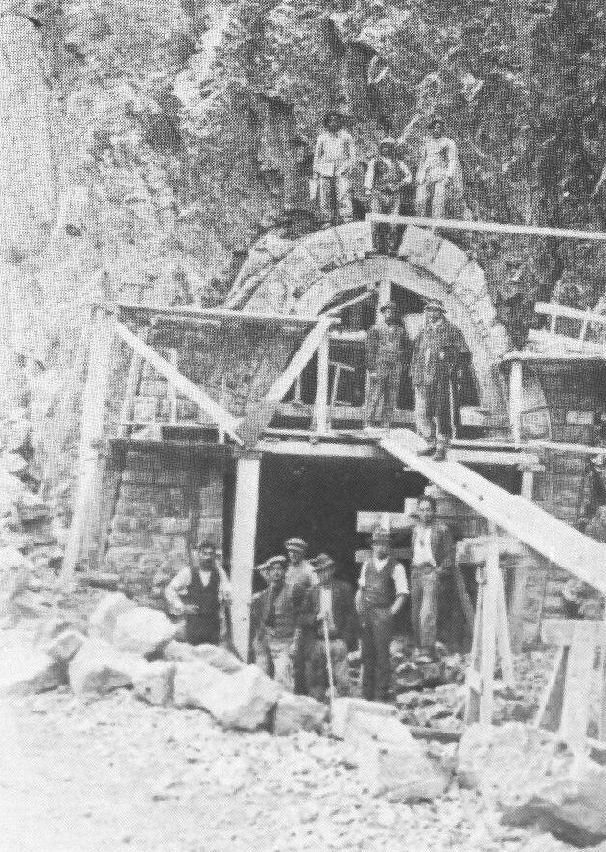

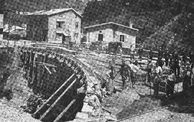

De La Cure à Morez, le tracé de la ligne a été effectué de la façon la plus économique possible. Il suit, en partie, la route nationale, tout le long du parcours. La section la plus onéreuse a été celle du tunnel de "Sous les Barres" au Pont de Morez. De véritables travaux d'art ont été nécessaires. D'abord les tunnels, ensuite les murs de soutènement mesurant parfois jusqu'à six mètres de hauteur sur une longueur de quatre kilomètres. Le rélargissement en plein rocher est laborieux, car en ce temps là, pour miner le rocher, l'on n'avait que peu de moyens: burins et barres à mine, ce qui demandait beaucoup de temps.
Le rélargissement du pont de Morez, sur la Bienne, donna beaucoup de mal et coûta cher.
Pour cette raison, l'on doit se résigner à exécuter le restant des travaux le plus parcimonieusement possible.

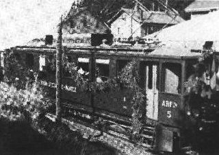

Description du Matériel Roulant
Les automotrices sont équipées de quatre moteurs de cent chevaux qui fonctionnent en série ou en parallèle, une cabine à haute tension, un groupe convertisseur et un compresseur.
Les freins sur roues, les freins sur rails, le pantographe, sont actionnés par air comprimé. Il y a un frein à main, et un frein électrique qui réduit la vitesse par touches.
Le pantographe est équipé d'un frotteur en aluminium, ce métal étant plus tendre que le cuivre.
La carrosserie repose sur deux bogies, ceux-ci facilitant le passage dans les courbes, par endroits, très accusées. Il y a deux cabines de pilotage dans lesquelles se situent les commandes de frein qui agissent sur les sabots, le frein sur rail avec patin en carborundum qui agit par pression sur le rail.

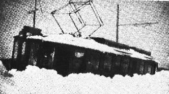

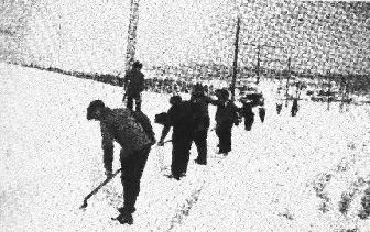

L'hiver nous amène beaucoup d'inconvénients. Le matin, à notre départ, il faut souvent pelleter pour dégager les aiguilles et prendre le chasse-neige. Si les sabots de frein sont collés, ce qui arrive assez fréquemment, on doit utiliser la mailloche (matraque de bois) afin d'éviter de détériorer les sabots en frappant dessus pour les décoller.
Si durant la nuit, il y a eu du brouillard, le frottement du pantographe sur le fil givré donne une impression de feu d'artifice. Dans les tunnels, l'eau qui s'infiltre entre les rochers coule sur le fil de contact et le gel forme de gros et longs glaçons. Nous devons nous arrêter afin de les casser, et nous disposons pour ce travail d'une sorte de perche de bois, mais il faut veiller à ce que ces glaçons soient bien éliminés, sinon, le pantographe pourrait être endommagé.
Parfois il faut piocher la glace le long des rails. Dans les gares, nous avons aussi des manœuvres à effectuer, soit pour prendre des wagons, soit pour en laisser. Les aiguilles, ainsi que je le dis plus haut, nous font perdre du temps.

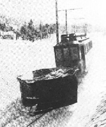

Les jours de neige et de tempête, nous devons prendre le chasse neige. Un cantonnier est désigné pour l'accompagner. Il accroche le chasse-neige, il fait les aiguilles, ouvre les ailes du chasse-neige le long du parcours. Si la couche de neige ne dépasse pas plus de 30 à 40 cm, les ailes resteront ouvertes dans toute leur largeur, ce qui permettra une voie de 3 mètres. Nous devons circuler à vitesse maximum afin que la neige soit projetée le plus loin possible. Si le mauvais temps persiste, nous demandons au dépot de nous envoyer la pelleteuse, afin de rélargir la voie et évacuer les bords.

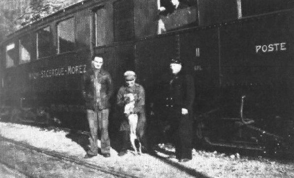

Arret rue de la République, près de la mairie - 1920
Photo © http://morez1900.net/CPA/Tram.htm
