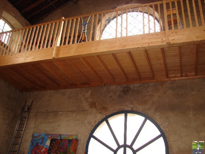

Pour bien comprendre le travail du créateur, montons avec lui jusqu'à la mezzanine située derrière la fameuse baie au nord.
2008-08-06 : Le Triangle de Verre - Jacqueline et Bruno Tosi 0011

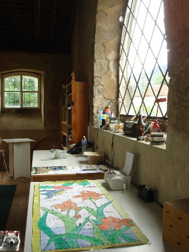

C'est là que les artistes créent les dessins puis les maquettes de leurs œuvres.
2008-08-06 : Le Triangle de Verre - Jacqueline et Bruno Tosi 0012 2008-08-06 : Le Triangle de Verre - Jacqueline et Bruno Tosi 0013
Le dessin terminé, il faut colorer les différentes pièces qui vont composer le vitrail.
2008-08-06 : Le Triangle de Verre - Jacqueline et Bruno Tosi 0014 2008-08-06 : Le Triangle de Verre - Jacqueline et Bruno Tosi 0015
Les dimensions des tables de travail permettent d'appréhender des œuvres de grande ampleur.
2008-08-06 : Le Triangle de Verre - Jacqueline et Bruno Tosi 0016 2008-08-06 : Le Triangle de Verre - Jacqueline et Bruno Tosi 0017
Une bibliothèque bien pourvue met à la disposition des artistes une solide documentation.

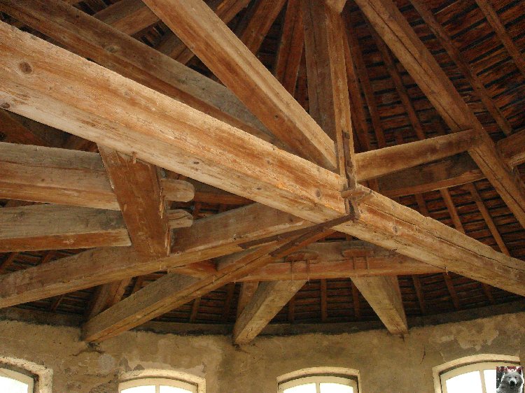

Avant de descendre, en regardant la poutraison, on comprend le coup de cœur des verriers pour ce bâtiment.
2008-08-06 : Le Triangle de Verre - Jacqueline et Bruno Tosi 0019

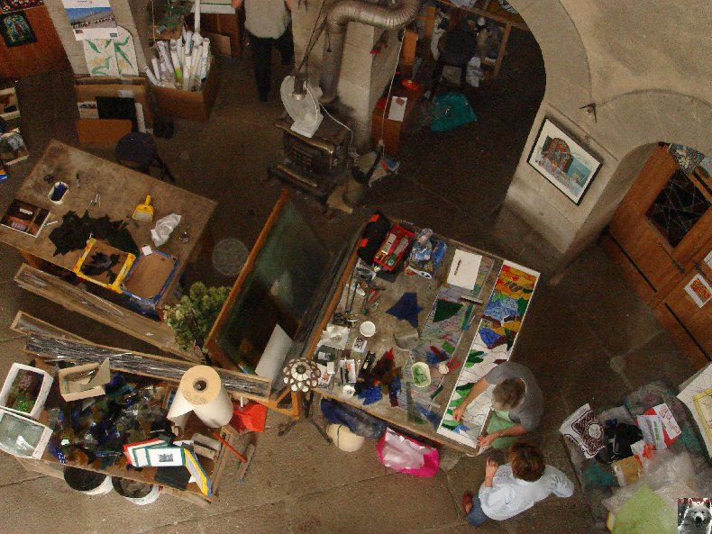

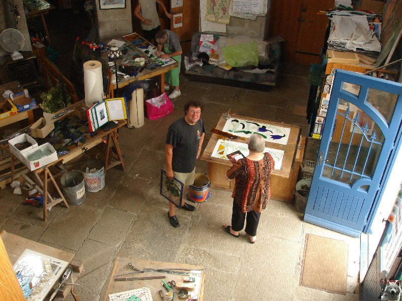

En se penchant sur la barrière, on a un large aperçu de l'atelier où un stagiaire écoute les conseils avisés de Jacqueline Tosi.
2008-08-06 : Le Triangle de Verre - Jacqueline et Bruno Tosi 0020

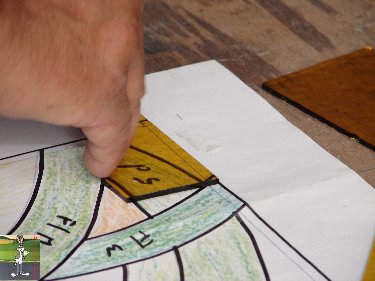

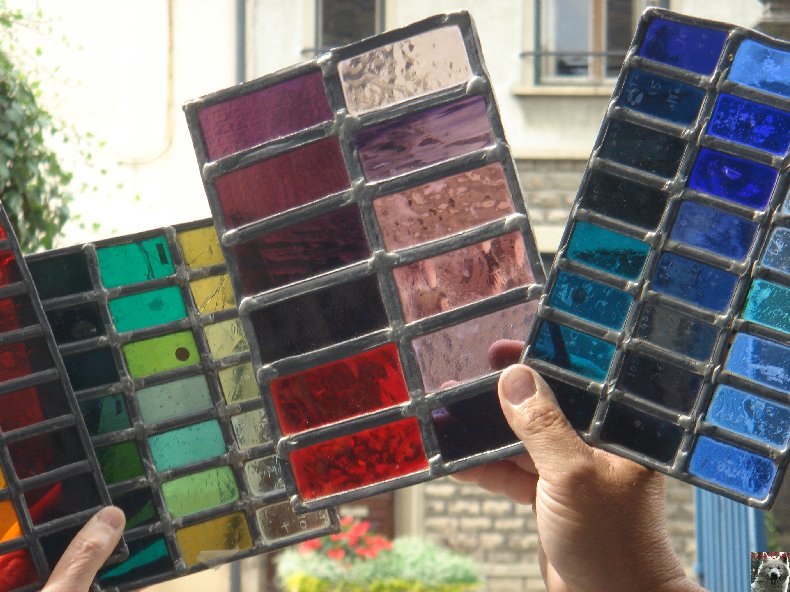

Le dessin est sur la table, Bruno invite Sylviane à choisir les nuances de verre qui nous seront nécessaires.
2008-08-06 : Le Triangle de Verre - Jacqueline et Bruno Tosi 0022
Ce choix se fait sur un nuancier. On dénombre 630 couleurs de verre. On recense seulement 10 verreries productrices de verres colorés dans le monde.
2008-08-06 : Le Triangle de Verre - Jacqueline et Bruno Tosi 0023

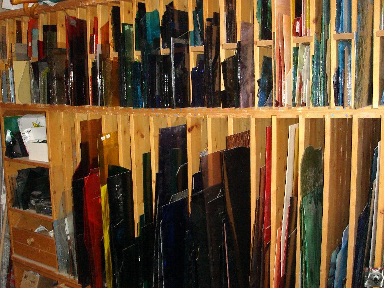

Le fournisseur principal du Triangle de verre est la verrerie de St-Just dans la Loire qui est même en mesure de fournir des verres spécialement colorés comme celui ci-dessous.
2008-08-06 : Le Triangle de Verre - Jacqueline et Bruno Tosi 0023a
Puis l'on se rend au meuble de rangement afin de s'assurer que le verre est disponible.
2008-08-06 : Le Triangle de Verre - Jacqueline et Bruno Tosi 0024

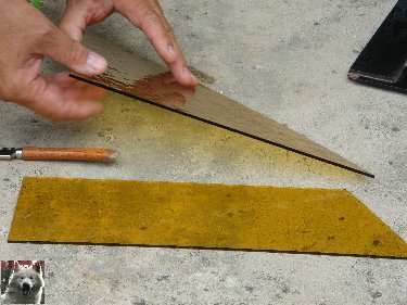

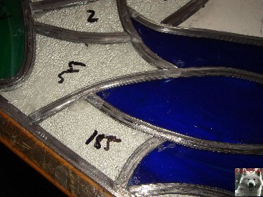

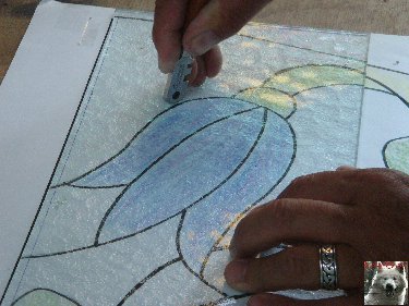

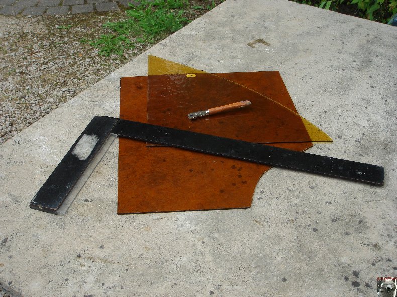

Si c'est bien le cas, on commence par ébaucher quelques bandes de verre
2008-08-06 : Le Triangle de Verre - Jacqueline et Bruno Tosi 0025
2008-08-06 : Le Triangle de Verre - Jacqueline et Bruno Tosi 0026 2008-08-06 : Le Triangle de Verre - Jacqueline et Bruno Tosi 0027
2008-08-06 : Le Triangle de Verre - Jacqueline et Bruno Tosi Cam_01
2008-08-06 : Le Triangle de Verre - Jacqueline et Bruno Tosi V1
qui seront ensuite découpées à la mesure du dessin.

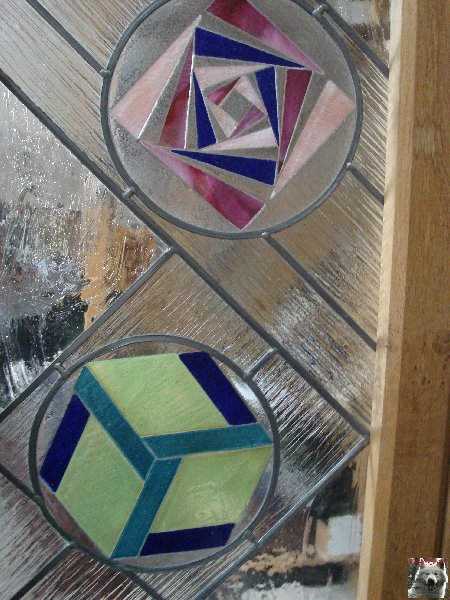

Sur une autre création, de Jacqueline celle-ci, on retrouve les mêmes gestes, la même précision.

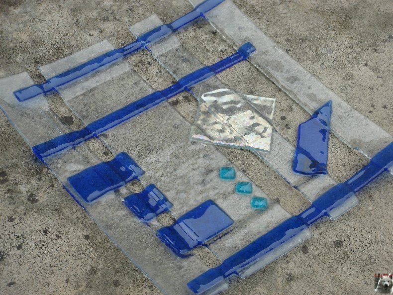

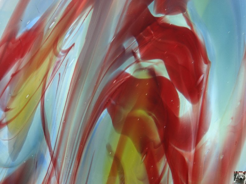

Le fusing (superposition de verres différents soumis à haute température qui entraîne la fusion partielle du verre dans un amalgame commun) permet lui des réalisations allégées.
2008-08-06 : Le Triangle de Verre - Jacqueline et Bruno Tosi 0036
2008-08-06 : Le Triangle de Verre - Jacqueline et Bruno Tosi 0036a
Les différents morceaux de verre sont portés à 900° C au dessus d'une sorte de moule creux. Le verre se déforme sous son propre poids.

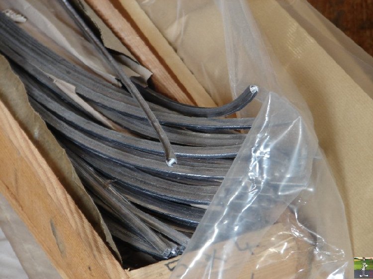

Voyons en détail la méthode la plus courante qui utilise des profilés de plomb.
Le profilé en "U" est utilisé pour réaliser le cadre extérieur du vitrail,
celui en "H" sert à assembler les pièces de verre entre elles.

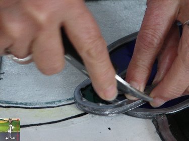

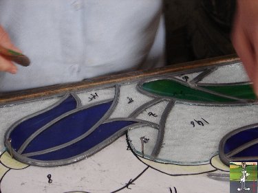

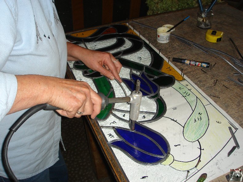

Jacqueline présente le profilé sur le verre, et le coupe à la longueur nécessaire.
2008-08-06 : Le Triangle de Verre - Jacqueline et Bruno Tosi 0064 2008-08-06 : Le Triangle de Verre - Jacqueline et Bruno Tosi 0065
2008-08-06 : Le Triangle de Verre - Jacqueline et Bruno Tosi 0066

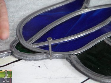

Avec des clous forgés (moins agressifs pour le verre que les clous traditionnels) Jacqueline bloque son ouvrage partiellement monté
2008-08-06 : Le Triangle de Verre - Jacqueline et Bruno Tosi 0067 2008-08-06 : Le Triangle de Verre - Jacqueline et Bruno Tosi 0068
2008-08-06 : Le Triangle de Verre - Jacqueline et Bruno Tosi 0069 2008-08-06 : Le Triangle de Verre - Jacqueline et Bruno Tosi 0071
Puis elle entoure de plomb la pièce suivante, et coupe le profilé et ainsi de suite, pièce par pièce.

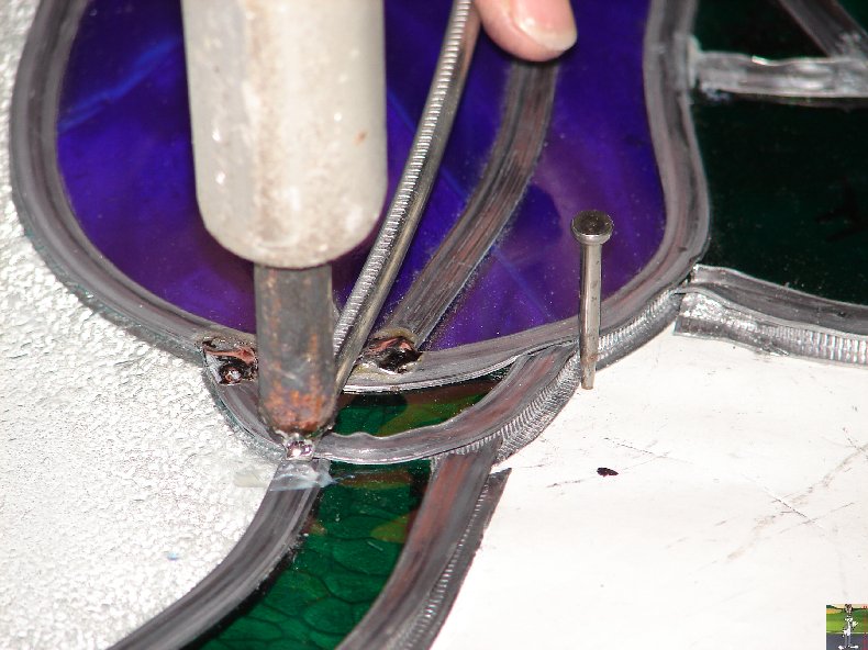

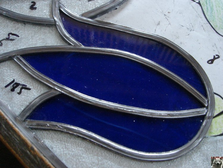

Lorsque le panneau est terminé, Mme Tosi s'applique à décaper soigneusement le plomb au niveau des soudures à effectuer.
2008-08-06 : Le Triangle de Verre - Jacqueline et Bruno Tosi 0074 2008-08-06 : Le Triangle de Verre - Jacqueline et Bruno Tosi 0075
Puis, il faut maintenant faire chauffer le fer à souder. A l'aide d'une baguette formée d'un alliage de 40 % de plomb et de 60 % d'étain, Jacqueline va solidariser tous les morceaux de plomb du vitrail.
2008-08-06 : Le Triangle de Verre - Jacqueline et Bruno Tosi 0076
Un travail de patience, de précision et de propreté.

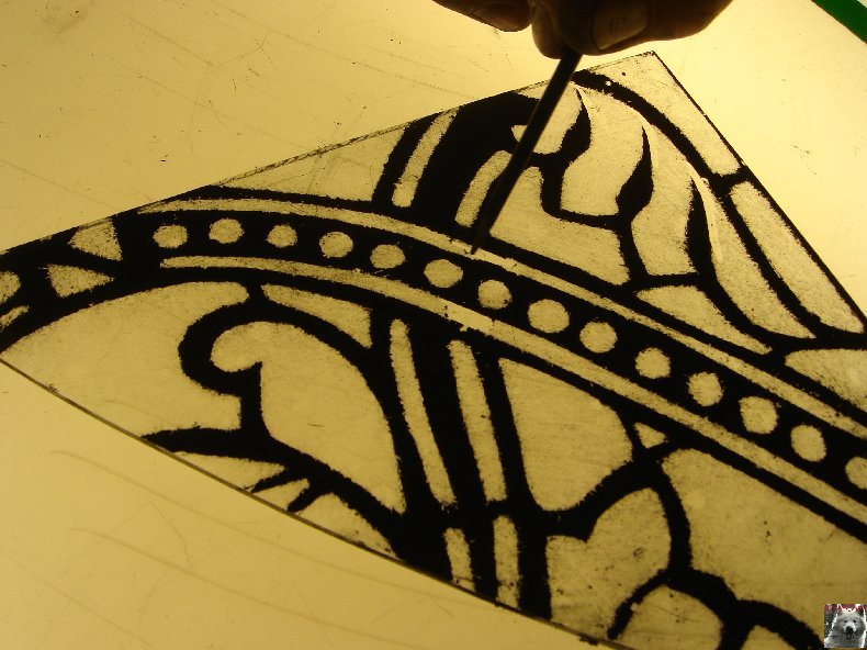

Il reste encore un autre secret de la technique du vitrail auquel notre Maître Verrier va nous initier, celui de la "grisaille"

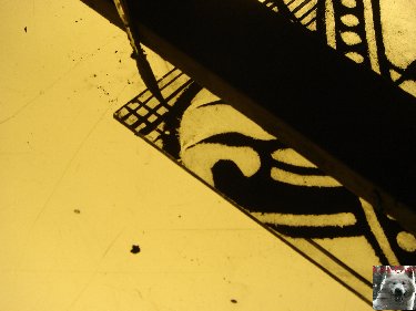

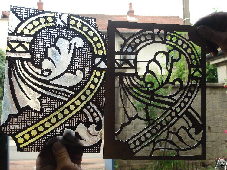

La grisaille composée de poudre de verre et d'un oxyde métallique coloré, finement concassés est mélangée à du vinaigre de façon à pouvoir être étendue au pinceau. Ce procédé permet de dessiner sur le verre en utilisant différentes couleurs de grisaille. Successivement, chaque couleur sera cuite au four de façon à pénétrer le verre sur lequel elle est appliquée, et former un bloc homogène.
La grisaille permet d'obtenir ce genre de dessin.
2008-08-06 : Le Triangle de Verre - Jacqueline et Bruno Tosi 0079

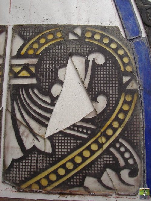

Dans la restauration, Bruno Tosi est souvent confronté à ce type de travail. Voici une pièce originale cassée dans un vitrail à restaurer.
2008-08-06 : Le Triangle de Verre - Jacqueline et Bruno Tosi 0080
Le verrier va d'abord réaliser un pochoir en carton qui va lui permettre de dupliquer l'original autant de fois que nécessaire.
A gauche, l'œuvre originale, à droite le pochoir.
2008-08-06 : Le Triangle de Verre - Jacqueline et Bruno Tosi 0081
Puis avec le pinceau et une règle on complète le dessin.
2008-08-06 : Le Triangle de Verre - Jacqueline et Bruno Tosi 0082 2008-08-06 : Le Triangle de Verre - Jacqueline et Bruno Tosi 0083

Un magnifique pentagramme allie dans sa srtucture même l'assemblage au plomb et la grisaille.
2008-08-06 : Le Triangle de Verre - Jacqueline et Bruno Tosi 0047b

Quelques exemples de fusing.
