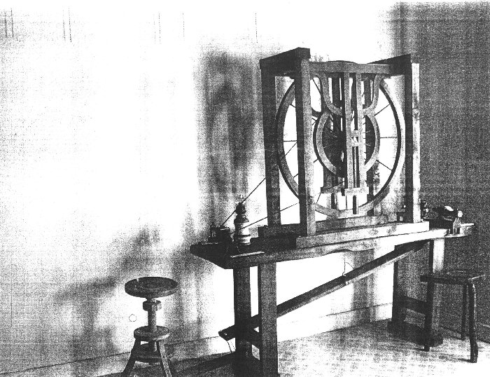

En l'absence de cours d'eau dont on aurait utilisé la force motrice, l'outillage mis en oeuvre était souvent mu par des pédaliers ou marchepieds.
Luneterie de jadis - Longchaumois, de l'Etable à l'Etabli. 0001

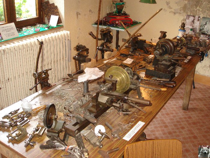

Monsieur Roger Prost-Romand et "Les amis des anciens monteurs de lunettes à domicile" ont reconstitué un ancien atelier utilisé par un de ces ouvriers-paysans.
Luneterie de jadis - Longchaumois, de l'Etable à l'Etabli. 0002
Situé à Longchaumois (39) cet écomusée se situe au premier étage du bâtiment abritant la "Maison de la Flore", bâtiment qui appartenait à une ancienne fabrique de lunettes. La boucle est bouclée.
Luneterie de jadis - Longchaumois, de l'Etable à l'Etabli. 0003

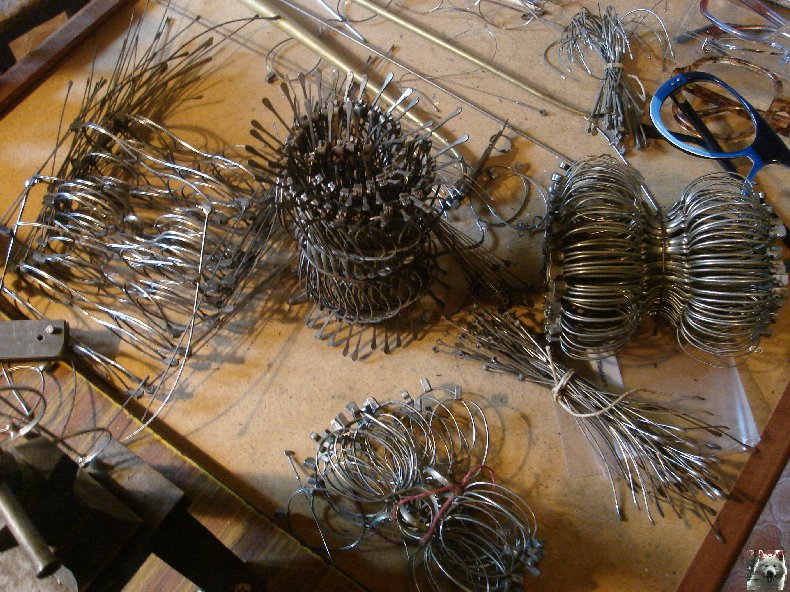

Il manque sur la photo le traditionnel fourneau à bois dans lequel on prélevait dans une marmite en fonte un peu de braises qui activées par un soufflet permettaient la trempe des petites pièces d'outillage.
Avec cet outillage, sans forme motrice extérieure, on réalisait ces différents articles.

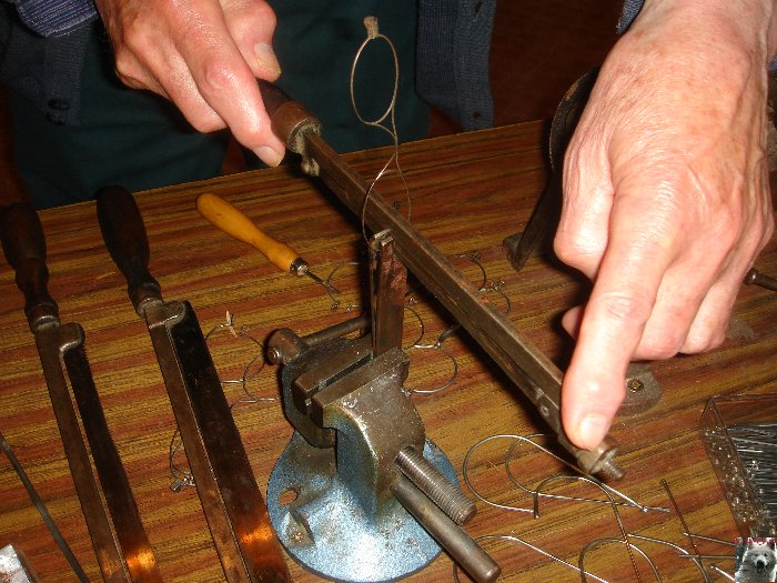

Sciage de la monture

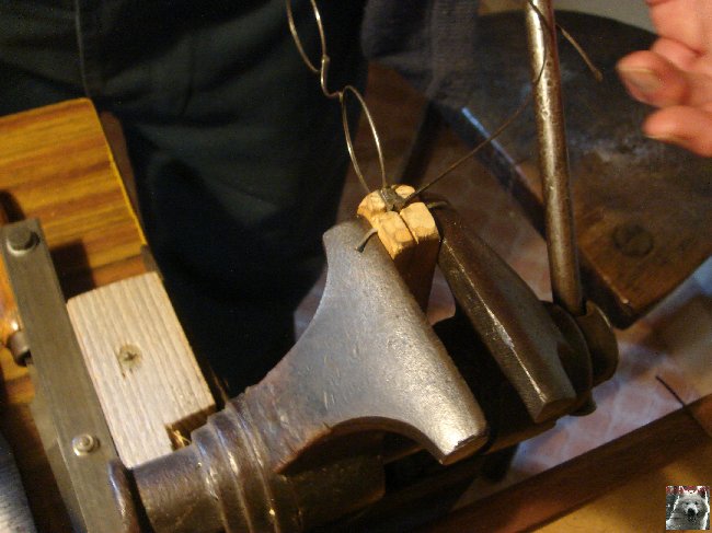

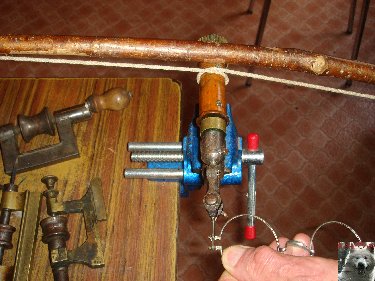

Perçage ou alésage à l'aide d'un forêt mu par un archet,
Luneterie de jadis - Longchaumois, de l'Etable à l'Etabli. 0012 Luneterie de jadis - Longchaumois, de l'Etable à l'Etabli. 0013

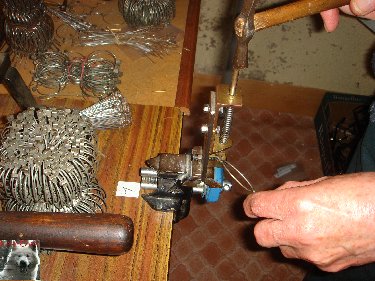

Montage des branches

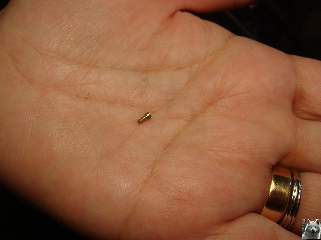

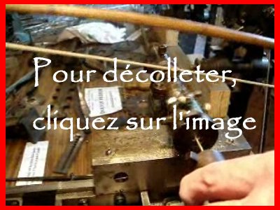

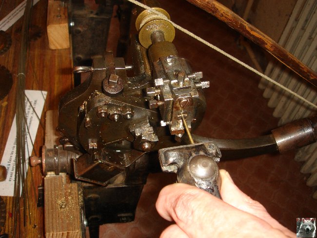

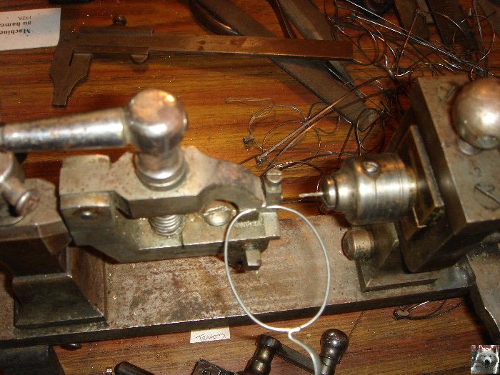

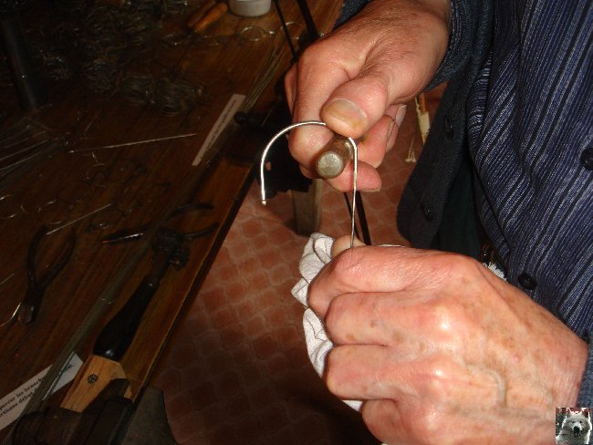

Décolletage et filetage des vis.
Luneterie de jadis - Longchaumois, de l'Etable à l'Etabli. 0016

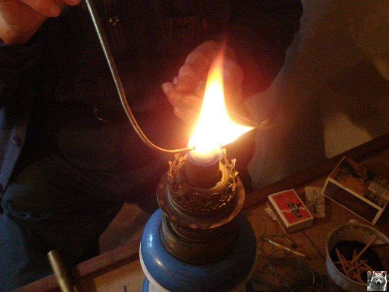

Une astuce des anciens pour souder.
Une lampe à pétrole dont on enlève momentanément le verre, une sorte de pipette qui permet à l'opérateur de souffler dans la flamme et ainsi de la renforcer à l'image d'un soufflet de forge. La température ainsi obtenue permet le brasage.

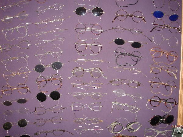

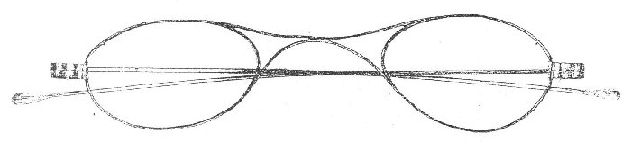

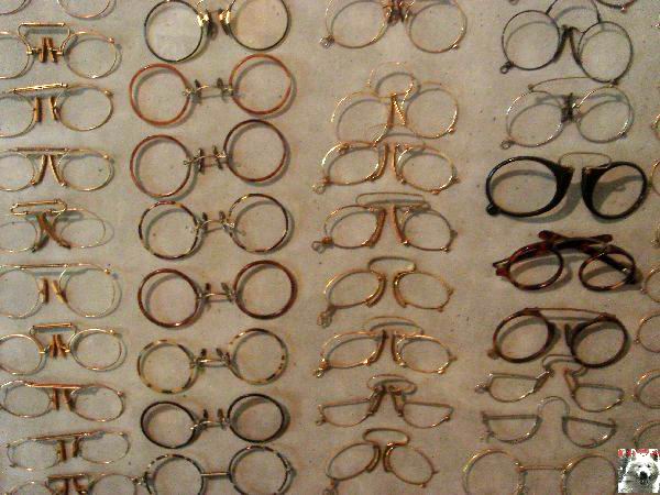

Voici une monture produite à Longchaumois dans la première moitié du XIX siècle.
Je touve personnellement qu'elle n'est guère éloignée de la mode actuelle où dominent les nouvelles lunettes en titane. Et pourtant certains reprochent au Jura et aux Jurassiens d'être un peu en retard sur l'actualité !!!

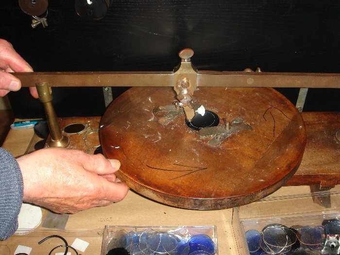

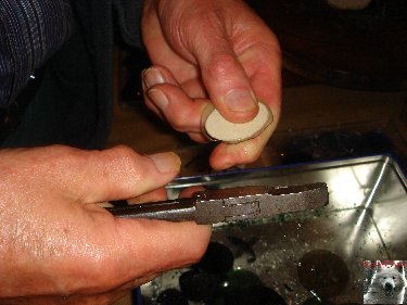

Lorsque les montures étaient destinées à des lunettes de soleil, il arrivait que notre artisan monte lui-même les verres. Pour ce faire, il fallait découper le "béryl" (le verre teinté) à l'aide d'une pointe de diamant.
Luneterie de jadis - Longchaumois, de l'Etable à l'Etabli. 0020
Puis une fois tracée, finir la découpe à l'aide d'une pince.
Luneterie de jadis - Longchaumois, de l'Etable à l'Etabli. 0021 Luneterie de jadis - Longchaumois, de l'Etable à l'Etabli. 0022

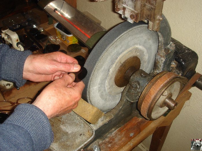

Il ne reste plus alors qu'à ébavurer le verre à la meule.
