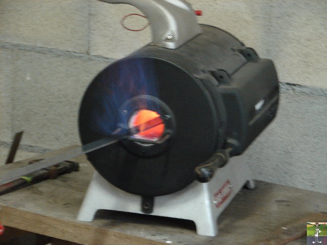

L'acier utilisé est un acier au carbone XC 75. A l'origine ce sont des barres étirées plates qui servent d'ébauche. Elles sont mises au four pour y être chauffées à un beau rouge, lumineux à souhait.

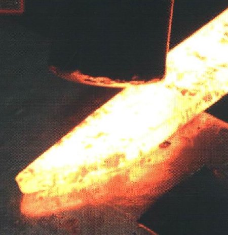

Puis rapidement amenée sur l'enclume, l'ébauche subit un vigoureux forgeage visant à amincir la lame et à la conduire par opérations successives à sa taille désirée.
