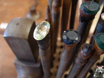

Je vous ai parlé de trois catégories de pierres, voyons de quoi il s'agit:

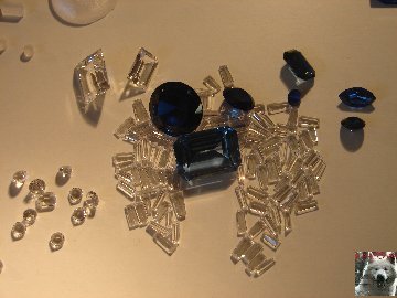

Les pierres fines et semi-précieuses,
sont des minéraux naturels que l'on trouve dans le sous-sol de différentes parties de la Terre.
Du Cristal de Roche courant que l'on travaille depuis le 13ème siècle pour faire en particulier des pendeloques de lustres, jusqu'aux pierres beaucoup plus chères telles que les saphirs, rubis et mystérieuses émeraudes.

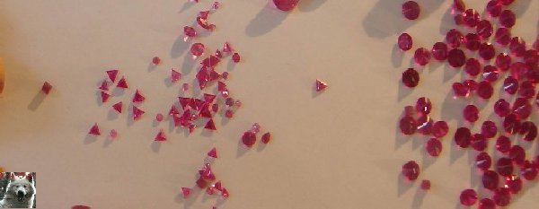

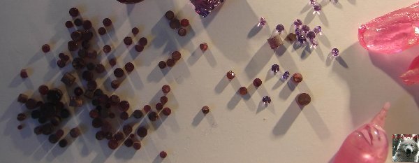

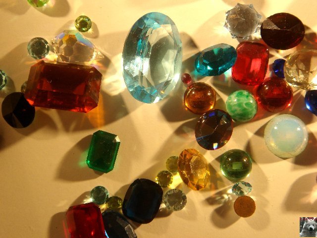

Les pierres de synthèse
résultent de la taille de pierres obtenues par le procèdé Verneuil. La dureté, la réfraction et la coloration sont très proches des vraies pierres.
Le Musée du Lapidaire à Lamoura. (39) 0010 Le Musée du Lapidaire à Lamoura. (39) 0011

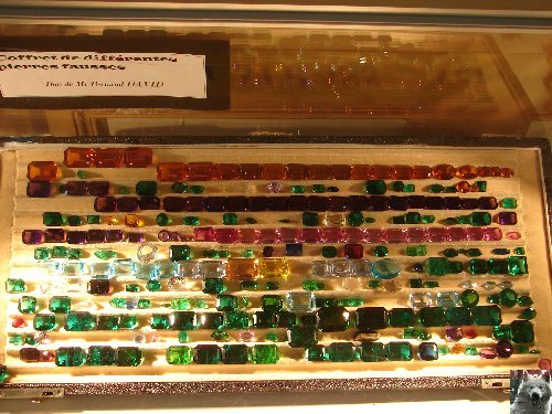

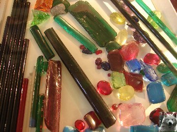

Les pierres artificielles ou fausses pierres,
ne sont ni plus ni moins que du verre teinté. On les appelle également "strass ou éclatance". Les ébauches sont obtenues par fusion au four à haute température.
Le Musée du Lapidaire à Lamoura. (39) 0012 Le Musée du Lapidaire à Lamoura. (39) 0013

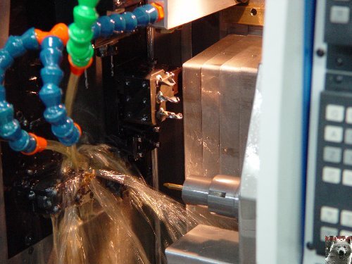

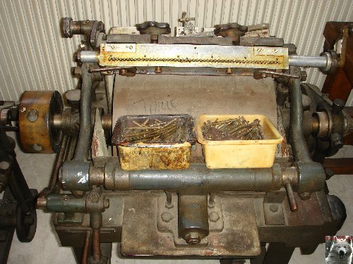

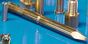

Pendant de nombreuses années, cette activité a donné du travail à des entreprises voisines. Ainsi la Sté Jacquemin-Verguet à Saint-Claude, a fabriqué des centaines de milliers de porte-pierres en laiton par décolletage à commande numérique, réalisant ainsi un trait d'union entre l'usinage moderne et la tradition.

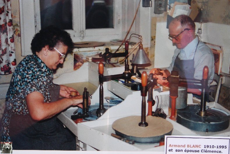

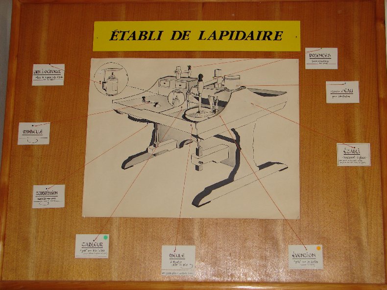

Tout d'abord voyons ce qu'est un établi de lapidaire.
Le Musée du Lapidaire à Lamoura. (39) 0019

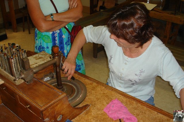

Cet établi se compose de trois postes.
Au premier plan, deux meules, ici non utilisées, permettent le taillage de l'ébauche de la pierre. Celle ci est tenue à la main et appliquée sur la meule pour obtenir un premier aperçu de la pierre finale.
Puis Monsieur Blanc occupe le deuxième poste de l'établi, celui destiné au taillages des facettes.
Son épouse travaille sur le troisième poste qui est réservé au polissage de la pierre.
Le Musée du Lapidaire à Lamoura. (39) 0020

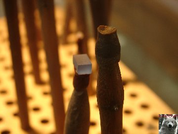

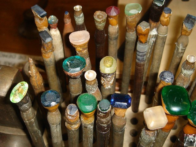

Une fois ébauchée, la pierre est collée avec du ciment (une sorte de résine composée de gomme laque et de gomme arabique), sur un support en bois.

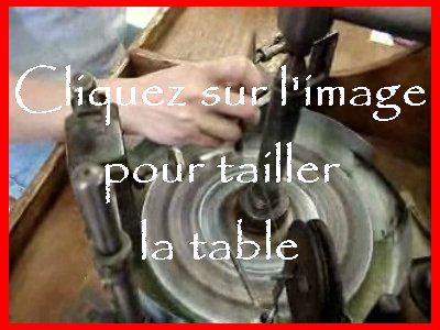

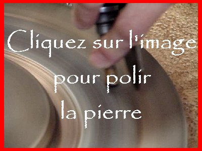

Lers images encadrées de rouge ci-dessous sont des vidéos. Elles vous expliquent le taillage et le polissage des pierres. Cliquez sur les images et patientez pendant leur téléchargement.
Taillage de la table

Le polissage
Le Musée du Lapidaire à Lamoura. (39) Cam_01
