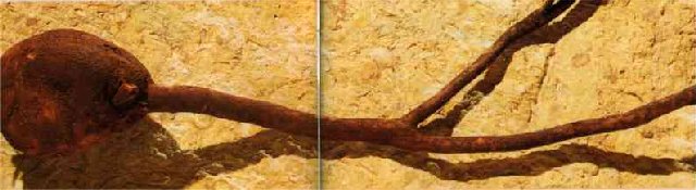

Tout commence donc par la Bruyère car son bois brûle très difficilement..
"Erica arborea" ou bruyère arborescente dont les buissons peuvent atteindre six à huit mètres de haut, pousse partout sur le pourtour du Basin Méditerranéen.
On la rencontre dans le sud de la France et en Corse, mais aussi en Italie, en Espagne et dans les pays du Maghreb.

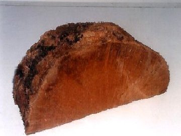

C'est avec les racines, ou plus exactement avec un bulbe appelé "broussin" situé entre les racines et le tronc, que l'on va commencer à fabriquer des "ébauchons".
C'est généralement sur place après extraction de la racine, que l'on procède à cette première opération.
Pour que le broussin atteigne une belle taille, il faut attendre une quarantaine d'années.

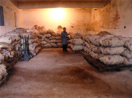

Pour le récupérer, il faut d'abord repérer une belle bruyère, couper le tronc, la déraciner. Il faut aussi veiller à ce que le broussin reste humide jusqu'à l'arrivée chez le coupeur, on ne se contente donc pas du pied, mais aussi de la terre qui l'entoure.

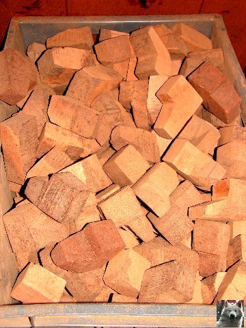

Arrivés chez le coupeur, ces morceaux sont entassés dans un endroit humide : s'ils venaient à sécher, il se fendraient, et n'auraient dès lors plus aucun intérêt. On les arrose donc tous les jours.
Découper la bruyère est comme tailler un diamant. Car on ne découpe pas le broussin n'importe comment : il faut tenir compte de ce qu'il peut donner - et de ce que le pipier demande.
Coupage du broussin...
Façonnage des ébauchons...

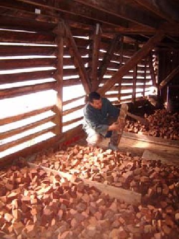

On laisse tremper les ébauchons dans de l'eau bouillante pendant douze heures. Ils vont ainsi évacuer tous les jus, tanins, etc... dont il faut les débarrasser. On les relègue encore une fois dans un endroit humide. Ils vont, dans les trois semaines, se couvrir d'une légère couche de moisissure. Et le coupeur, comme le fromager, va les retourner régulièrement pendant six à huit mois.
Pendant ce processus de séchage, très lent, les ébauchons vont perdre du poids : un tiers ou plus. Certains ne tiendront pas la route, ils se fendront malgré tout. Comme rien ne doit se perdre, on les met de côté pour alimenter le feu qui fera chauffer l'eau où seront trempés les nouveaux arrivants.
Le sèchoir à ébauchons:
Les ébauchons subissent un dernier examen:
la plupart seront envoyés aux grandes maisons pipières, pour la production en série,
et les plus beaux d'entre eux, environ dix pour cent, seront livrés aux Maîtres-Pipiers ou, ceux-ci viendront les choisir sur place pour leurs fabrications de prestige.

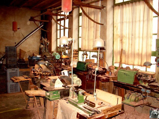

et à m'accompagner dans l'atelier des:
Pipes Genod
pour assister à la fabrication d'un objet unique.
Aucune pipe n'est exactement la même, celle que vous aurez choisie sera la vôtre.
Je voudrais d'abord saluer Jacques (Jacky) Craen qui fût le gérant de cette entreprise depuis 1970, après y avoir fait son apprentissage.
Aujourd'hui, nous avons rendez-vous avec son successeur
M. Sébastien Beaud
qui va nous faire une démonstration de son art.
Entrons dans son atelier.

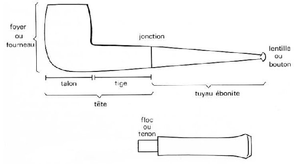

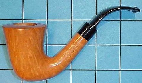

Pour que nous parlions tous la même langue, voici un petit dessin détaillant les différentes parties de la pipe.

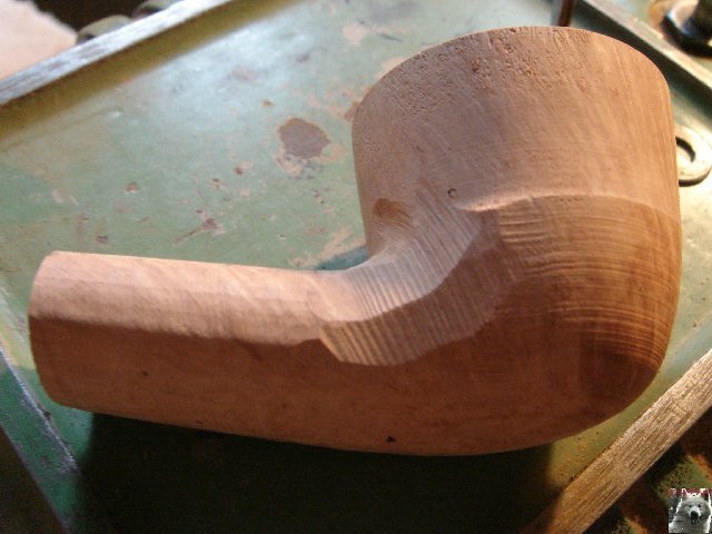

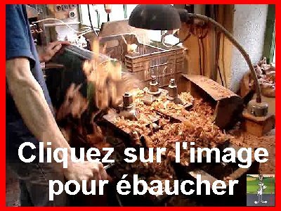

L'Ebauchage

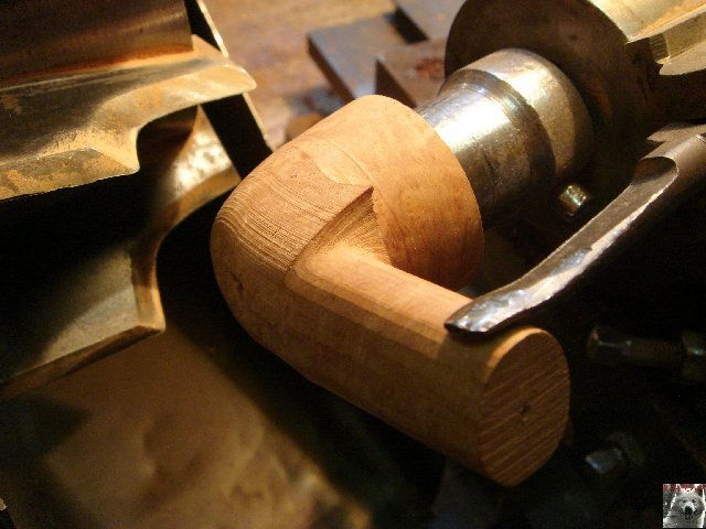

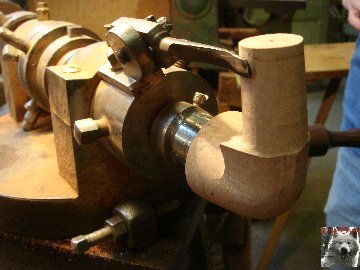

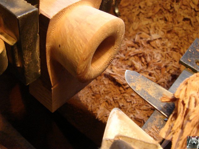

Le tournage du foyer ou ébauchage est la première opération où l'on voit surgir de la bruyère la pipe que l'on attend.

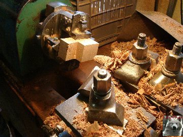

Le Varlopage
Le varlopage consiste à tourner la tige de la future pipe.
Une fraise à varloper

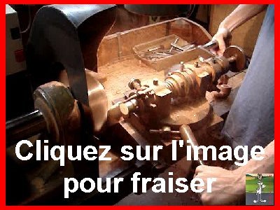

Le Fraisage
Le fraisage termine l'ébauchage de la partie inférieure du foyer.

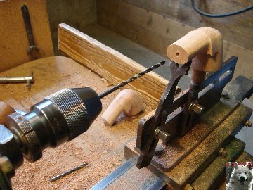

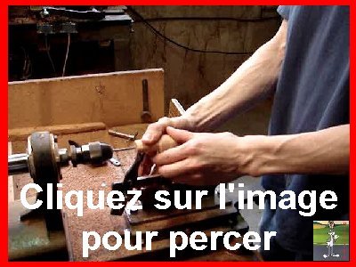

Le Perçage
Il faut désormais percer la pipe de façon à permettre le passage ultérieur de la fumée. Cette opération est réalisée en deux passes, le pointage qui permet de centrer le trou et le perçage proprement dit qui traverse la tige de part en part et débouche dans le foyer.

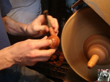

Le Râpage
Pour enlever les petits coins de l'ébauchon qui subsistent encore, il faut les râper. Autrefois, cette opération se faisait manuellement à l'aide d'une râpe à bois, elle est aujourd'hui mécanisée.

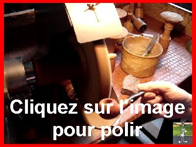

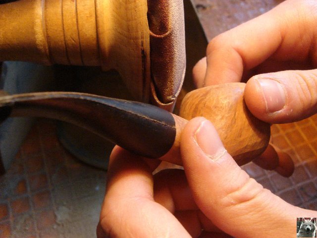

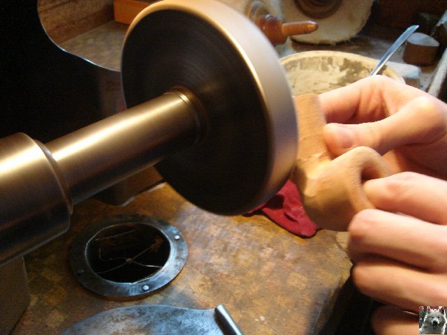

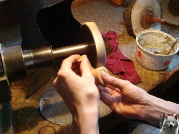

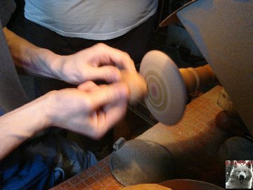

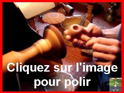

Le Polissage
Nous abordons maintenant l'opération la plus noble de la fabrication, le polissage.
Généralement éxécutée par des ouvrières très qualifiées cette passe est critique lors de l'élaboration du produit, si tout se passe bien, la pipe sera noble et de belle naissance, un coup malheureux sur la toile émeri et la pipe sera déclassée.
La pipe est polie sur de la toile émeri (grain 150); on va éliminer toutes les traces laissées par les usinages précédents et obtenir un objet doux, aux formes parfaites et si agréable au toucher.
Les différents tampons à polir
Polissage du dessus du foyer
Polissage, notez l'examen de la surface de la pipe par les doigts à la recherche d'une imperfection dans la forme...
Polissage final au rouleau à polir...

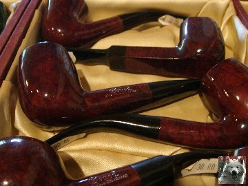

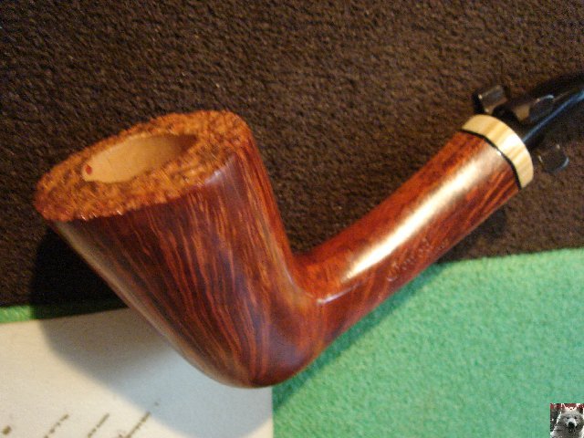

Il ne reste plus qu'à donner à la pipe sa couleur souhaitée, puis à la vernir, mat ou incolore pour fixer la couleur; un dernier petit coup de rouleau pour la faire resplendir, et notre pipe est prête à recevoir le baptème du feu.
