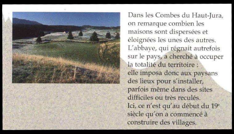

Habitat très dispersé à Bellecombe - Les Moussières.
