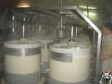

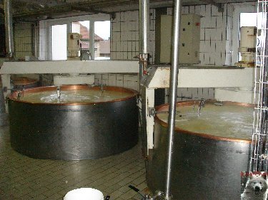

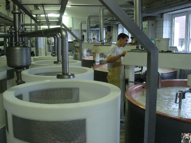

Ses installations comprennent quatre cuves en cuivre de 3 500 litres chacune.

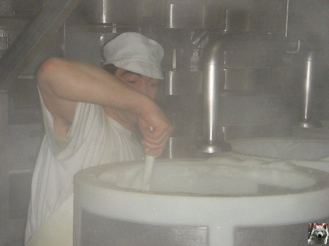

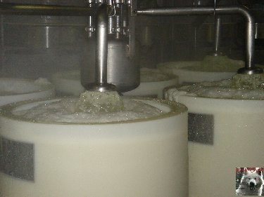

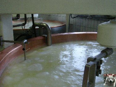

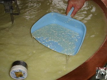

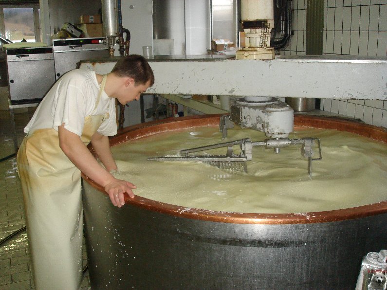

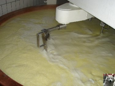

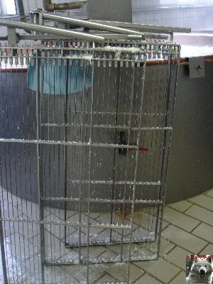

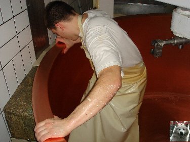

La fabrication commence avec le remplissage en lait cru, très légèrement écrémé, d'une cuve de: 3 500 litres. Le lait ne doit avoir subi aucun traitement thermique avant sa mise en cuve. On ajoute des ferments lactiques fabriqués par la fruitière elle même et de la presure pour faire cailler le lait. On chauffe la cuve entre 30 et 32 ° C. Le chauffage est obtenu par une circulation de vapeur dans les parois de la cuve. On fait tourner dans la cuve des pales formées de grilles destinées à couper le "caillé" en petit grain. (décaillage)
Cette opération réalisée, on retire les grilles de décaillage,
on continue le brassage avec des pales normales, et l'on porte la température de la cuve entre 52 et 58°C pendant 60 à 75 minutes. Cette opération a pour but la cuisson du caillé et une sélection microbienne.

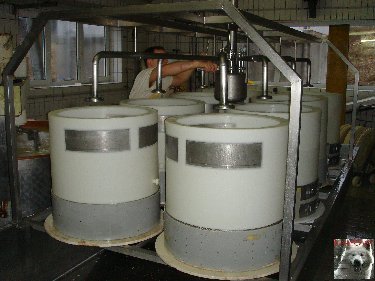

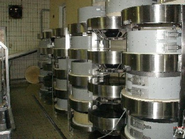

Pendant ce temps, on prépare les moules, huit pour une cuve.
On installe l'aspiration sur la cuve à vider,
Un dernier coup d'oeil sur les moules en attente...

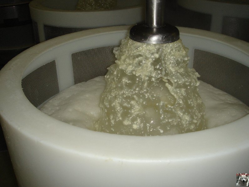

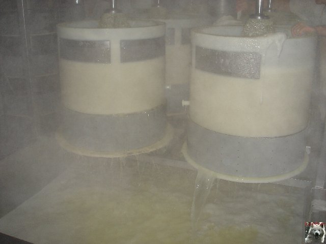

... et l'on procède au transfert.
Le débit de la pompe est impressionnant.

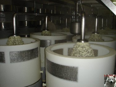

Pendant quelques secondes, l'atmosphère devient subtropicale, les moules se remplissent de caillé et de petit lait.
Le caillé reste prisonnier du moule alors que le petit lait ou lactosérum s'évacue vers une cuve de rétention. Il sera écrémé, la crème recueillie servira à faire du beurre et le lactosérum résiduel sera pompé et dirigé vers une porcherie voisine. Il participera à la nourriture des porcs.
La cuve finit de se vider, les moules de se remplir,
Le fromager procède à quelques ajustements de niveau.

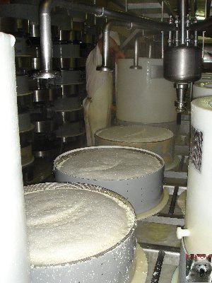

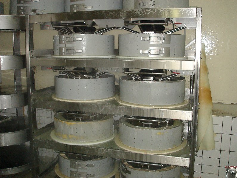

Les fromagers retirent la partie supérieure des moules.
Les futurs Comtés apparaissent.
Sur la face supérieure on dispose un filtre et un couvercle, tandis que l'on glisse une étiquette de traçabilité sur le pourtour de la meule.
A l'aide d'un petit élévateur on récupère les moules et on les installe dans une presse.
On applique sur chaque meule une pression d'une tonne pendant 20 heures.

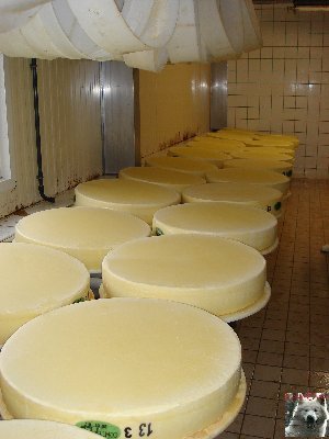

Le lendemain matin les fromages sont démoulés et sèchent pendant cinq heures.

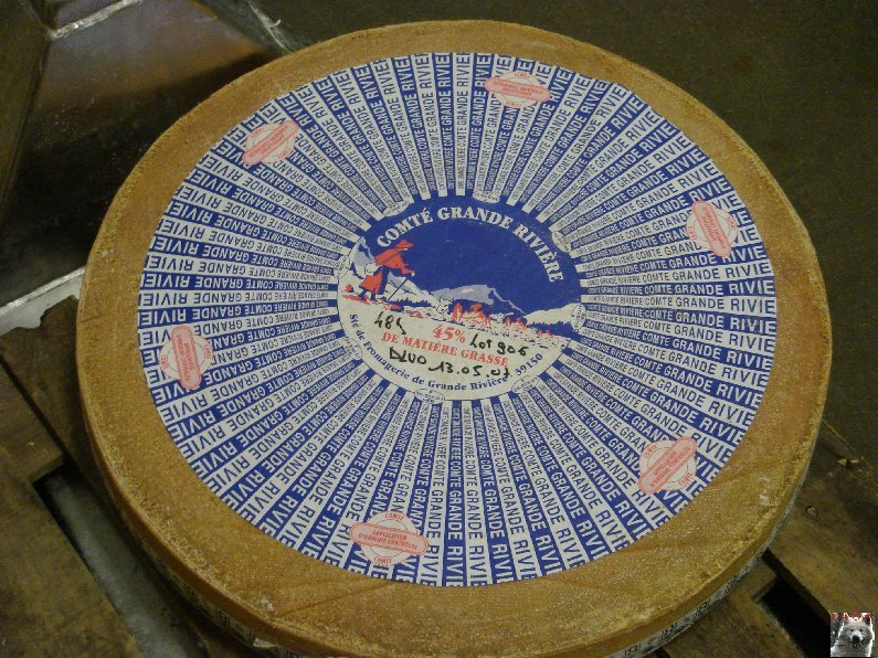

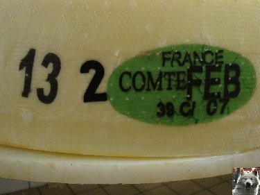

Sur les étiquettes de traçabilité figurent: le jour, le mois, l'année de fabrication, le numéro de la cuve et l'immatriculation de la fromagerie.

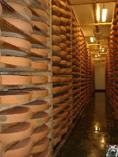

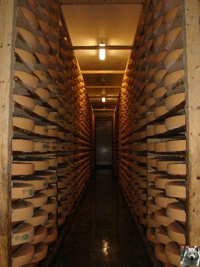

Puis commence, dans les trente six heures suivant le moulage, un pré-affinage d'une durée d'un mois et demi pendant lequel on sale et on frotte les meules, à la main avec du sel sec, deux fois par semaine dans une cave dont la température est constante entre 10 et 15 °C.

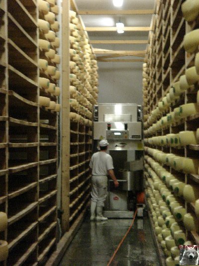

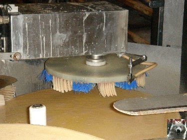

Après cette période commence une deuxième phase d'affinage, d'un mois et demi également, dans une cave dont la température constante est maintenant réglée entre 15 et 20°C. Un automate saisit chaque meule, une fois par semaine, la frotte avec une saumure et la retourne.
Les prescriptions de l'AOC exigent un minimum de 120 jours de cave avant la mise en vente sur le marché. Les meules sont alors stockées en chambre froide (entre 4 et 7°C).

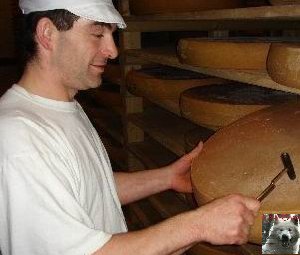

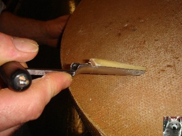

Elles sont régulièrement auscultées et sondées par notre ami Simon.
Pendant toutes ces phases d'affinage, la fruitière possède un stock de 6 000 meules environ.
La durée d'affinage permet d'obtenir trois qualités de fromages: le comté doux ( 4 à 6 mois ) le comté fruité ( 8 à 12 mois) et le comté vieux (plus de 12 mois de cave).
Les dimensions et le poids des meules sont imposées par l'AOC, soit: un diamètre de 65 cm et un poids de 40 Kg.
