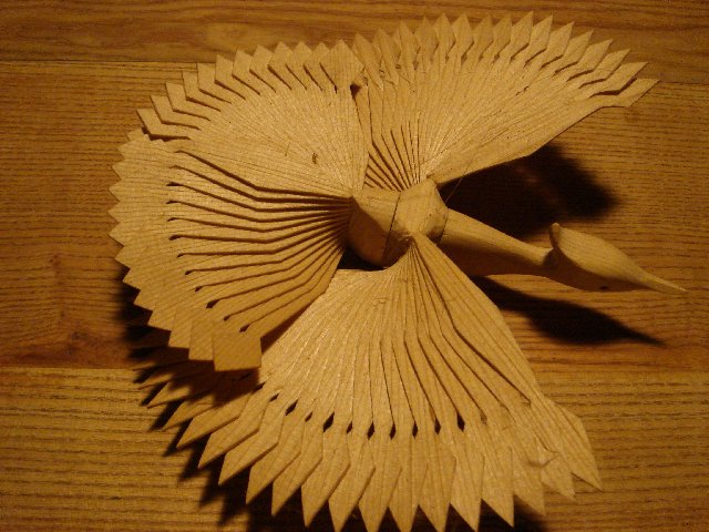

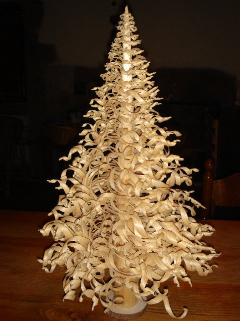

Pour vous prouver la qualité du bois choisi, voici deux exemples d'objets réalisés dans ces épicéas par
Marc Séraphin à Villard sur Doron (73).

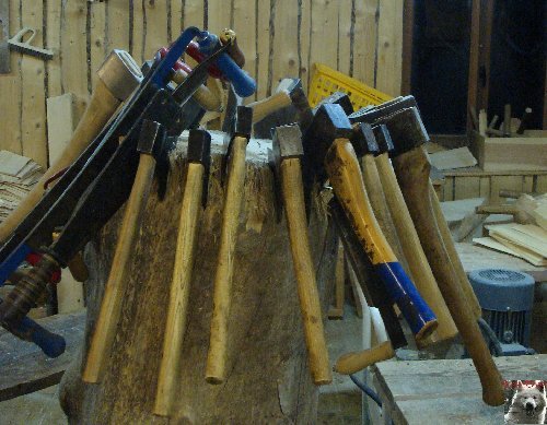

Pénétrons dans l'atelier, après un bref coup d'oeil sur les outils,

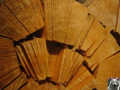

Les Tavaillons dans le Ht-Jura - Les Bouchoux - La Pesse (39 0011
Voici les quartiers.

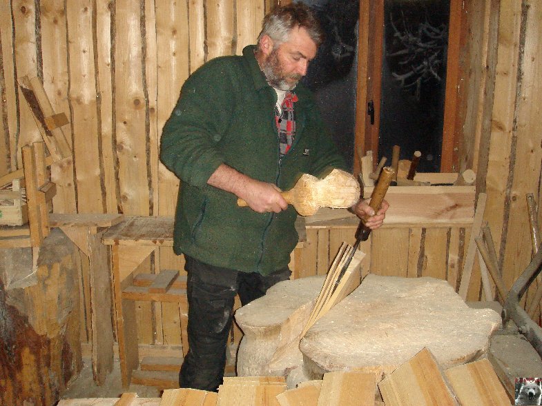

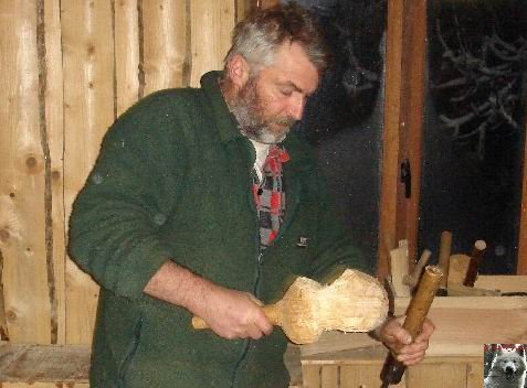

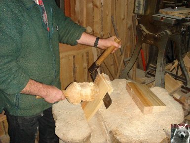

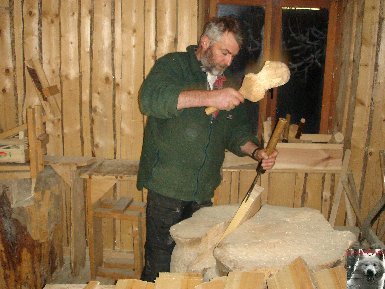

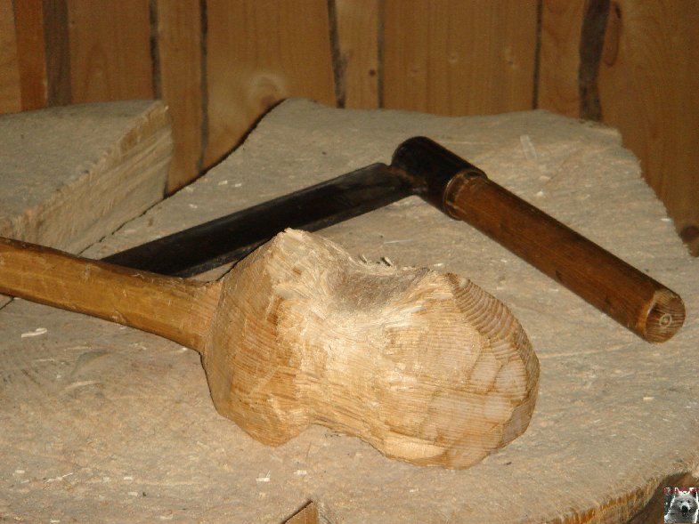

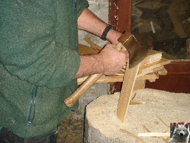

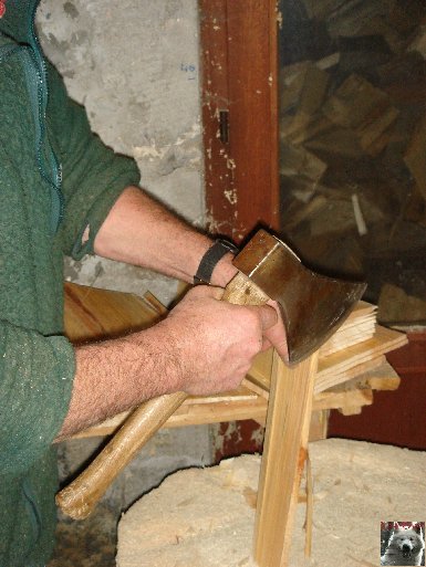

Traditionnellement c'est avec un maillet et un fer à fendre que Robert va façonner son tavaillon.
Le maillet est presque toujours de fabrication maison avec des morceaux d'épicéa comportant des noeuds.
Dans le patois du pays, le fer à fendre est appelé "fendieu".

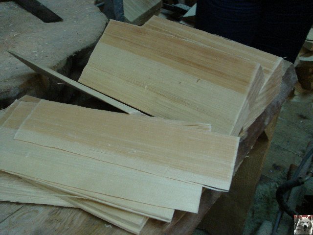

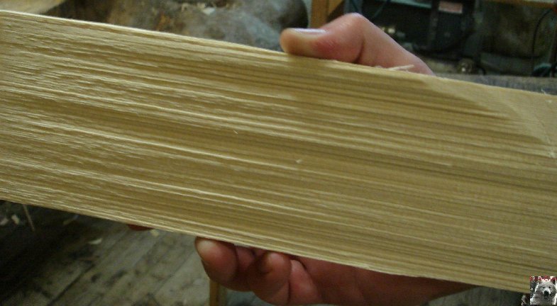

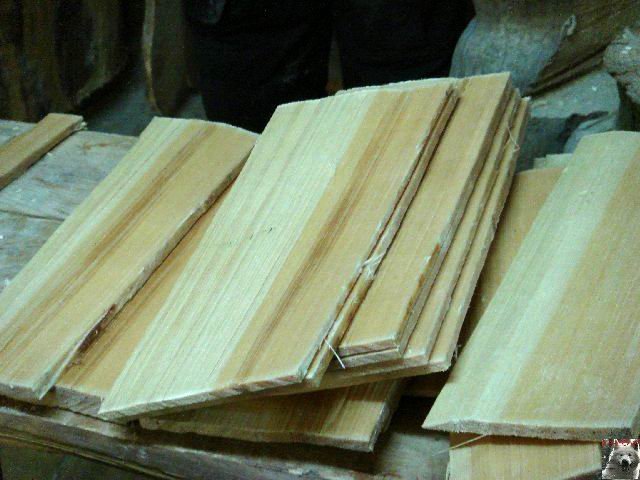

Nous avons maintenant devant nous des tavaillons bruts,
Les Tavaillons dans le Ht-Jura - Les Bouchoux - La Pesse (39 0019
Avant de pouvoir les poser, il va falloir les "parer".
Le parage consiste à rendre parallèles les deux bords du tavaillon, le retoucher éventuellement afin de lui conférer une épaisseur à peu près constante. Cette opération qui peut-être exécutée à la scie pour des tavaillons de bas prix n'a pas lieu d'exister chez notre ami Robert.

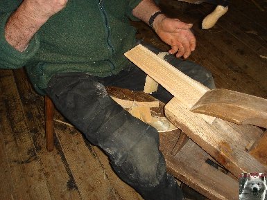

Du côté gaulois du pointillé administratif, on opère avec le banc d'âne..
Le banc d'âne est un banc sur lequel le tavaillonneur s'assoit à califourchon. Une sorte d'étau est fixé devant lui, il introduit son tavaillon, le serre d'une pression du pied et à l'aide d'une plane ou couteau pareur il va réaliser les opérations décrites ci-dessus.

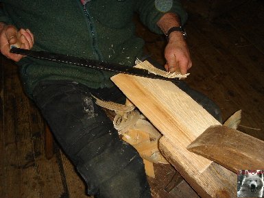

Mais comme je vous l'ai dit, notre hôte a fait son apprentissage en Gruyère, du côté helvète du pointillé. C'est donc la méthode des tavillonneurs qu'il utilise plus généralement. Cette méthode est dite à la "hachette"
Les Tavaillons dans le Ht-Jura - Les Bouchoux - La Pesse (39 0024 Les Tavaillons dans le Ht-Jura - Les Bouchoux - La Pesse (39 0025
Les Tavaillons dans le Ht-Jura - Les Bouchoux - La Pesse (39 0026 Les Tavaillons dans le Ht-Jura - Les Bouchoux - La Pesse (39 0027
Les Tavaillons dans le Ht-Jura - Les Bouchoux - La Pesse (39 Cam_01
Les Tavaillons dans le Ht-Jura - Les Bouchoux - La Pesse (39 0027a
Il est à noter que tous les outils coupants de notre artisan sont réalisés sur commande spéciale dans différentes taillanderies. (forges qui réalisent des outils coupants: haches, faux etc...)
Quand on voit la finesse du copeau et la facilité du geste, on ne peut que penser que c'est véritablement un outil coupant.

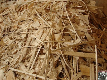

Comme souvent dans la filière bois, tout ce travail ne laisse que peu de déchets puisque les copeaux sont directement recyclés en chaleur dans la chaudière à bois de la maison.
