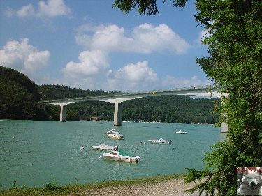

En remontant encore un petit peu, nous arrivons au Pont de la Pyle. Situé approximativement à la moitié du lac, il permet le passage de la route départementale 470 de Lons le Saunier à Saint-Claude.
Le tablier est établi à 70 m au dessus du fond de la vallée soit une trentaine de mètres au dessus du plan d'eau quand, comme aujourd'hui, il atteint sa cote maximum. Immédiatement en amont du pont, se situe la base de motonautisme et la plage de Surchauffant.
