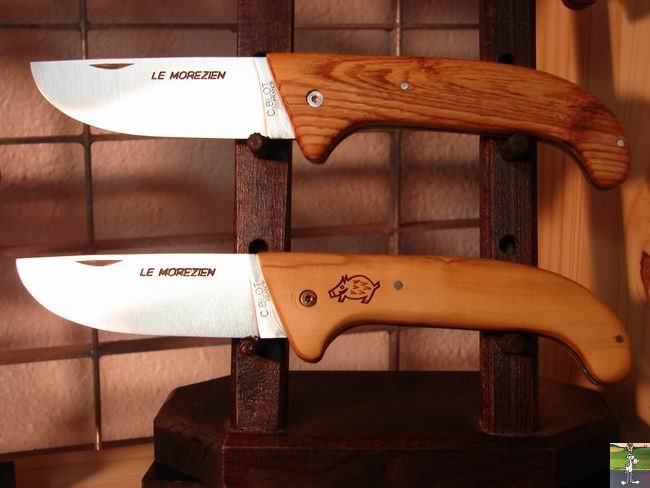

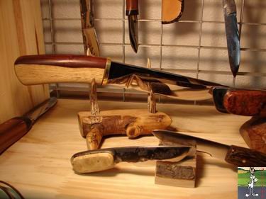

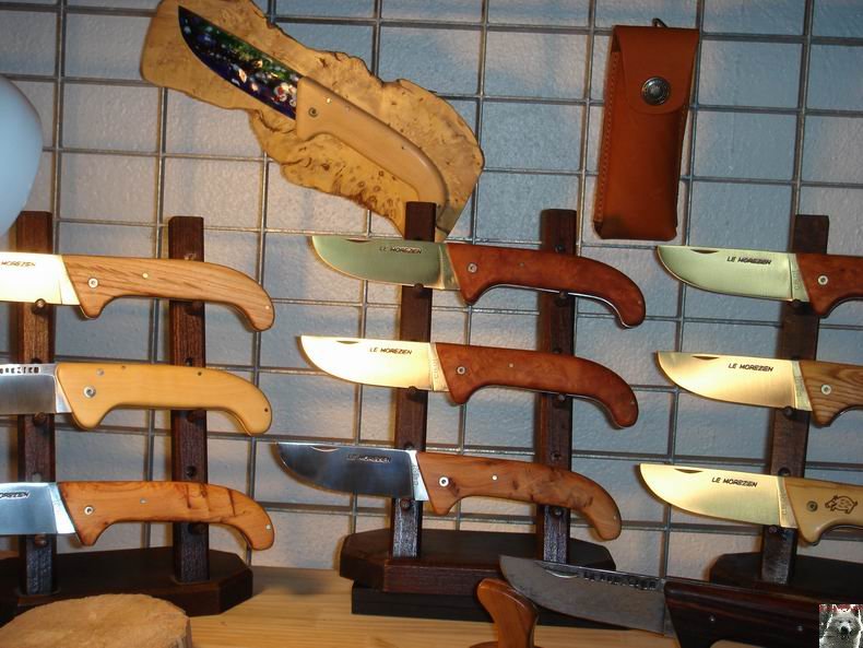

Originaire de Champagne, Christophe est Jurassien depuis sept ans. Après un passage aux "Beaux Arts" il devint forgeron par passion. Voulant s'identifier à sa nouvelle région d'adoption, il crée "Le Morézien" un couteau solide, rustique, authentique tout à l'image des vieux paysans haut-jurassiens que l'on verrait bien couper leur pain ou tailler leur jambon fumé avec un tel outil.
Transformer le métal grâce au feu de la forge et le lier intimement au bois, à la corne ou à d'autres matériaux pour en faire un objet unique, voilà l'idée qui a guidé Christophe dans cette aventure.

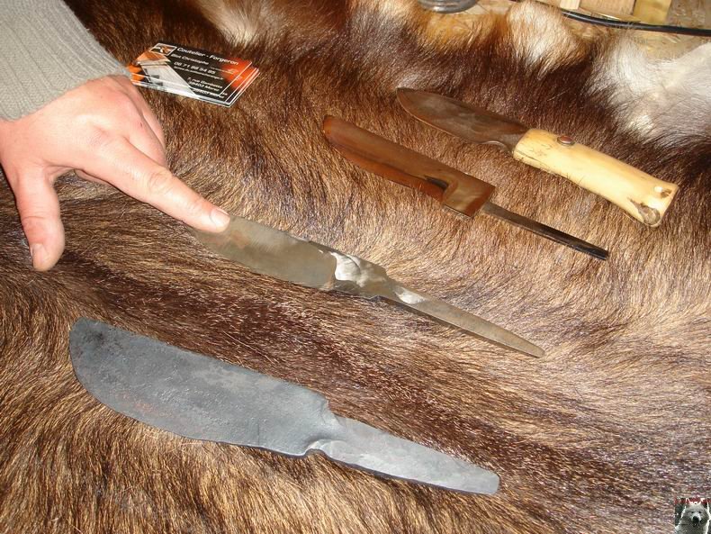

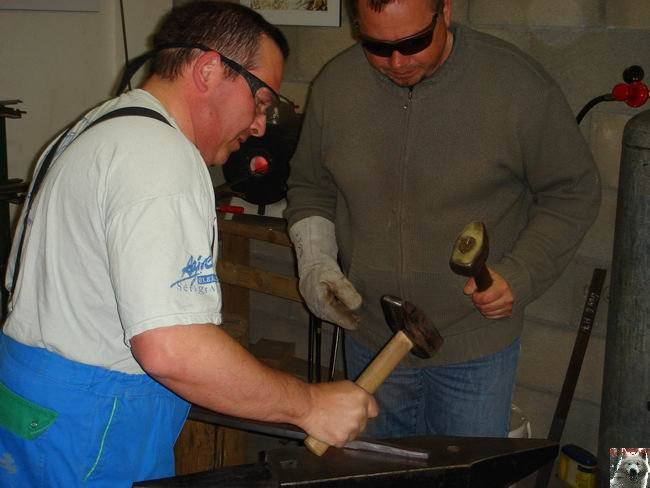

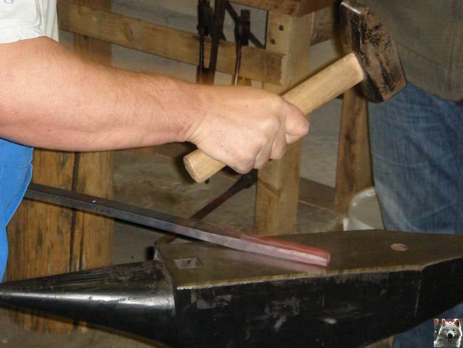

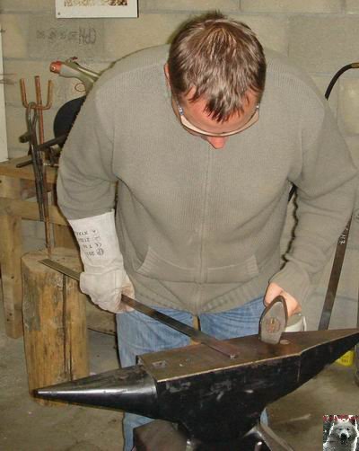

L'acier utilisé est un acier au carbone XC 75. A l'origine ce sont des barres étirées plates qui servent d'ébauche. Elles sont mises au four pour y être chauffées à un beau rouge, lumineux à souhait.
Photo © Documentation C Blot
Puis rapidement amenée sur l'enclume, l'ébauche subit un vigoureux forgeage visant à amincir la lame et à la conduire par opérations successives à sa taille désirée.

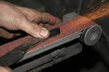

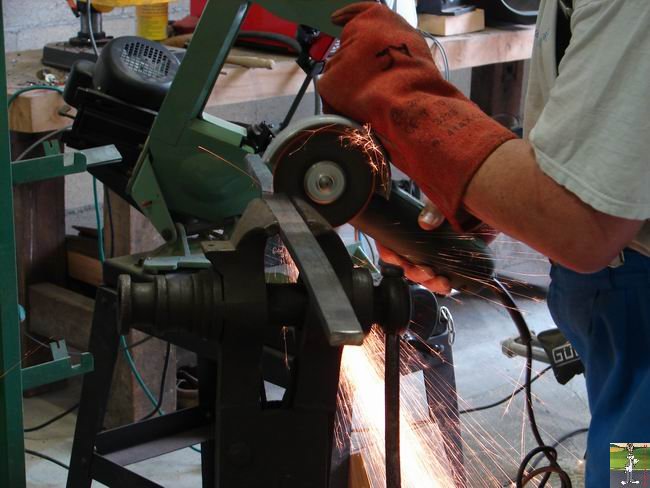

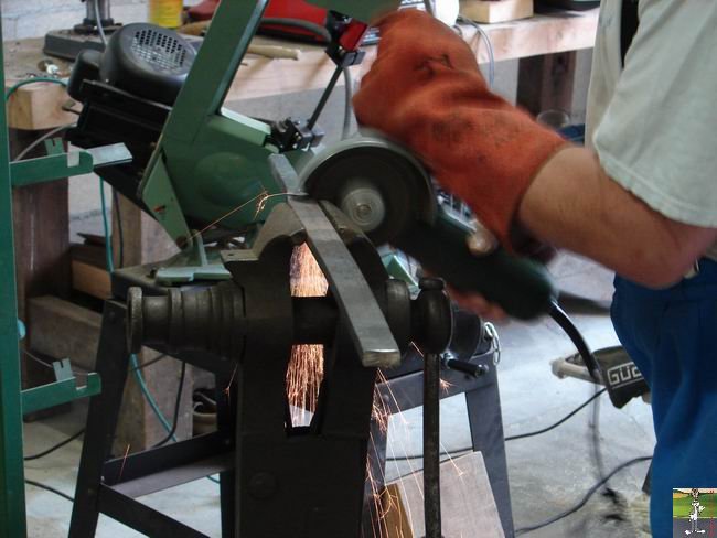

Lorsque l'acier forgé atteint la taille souhaitée, on coupe l'ébauche de lame avec une tronçonneuse.

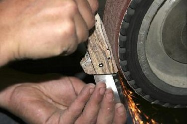

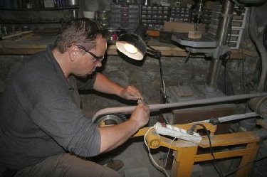

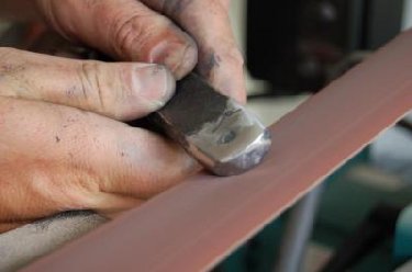

Le meulage permettra la finition de la lame qu'il faudra unir à un manche réalisé dans toutes sortes de bois (buis, chataigner, genévrier, et même la bruyère utilisée à Saint-Claude pour la fabrication des pipes et recherchée pour la qualité de sa finition), la corne est aussi une possibilité.
Photos © Site www.le-morezien.com

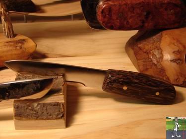

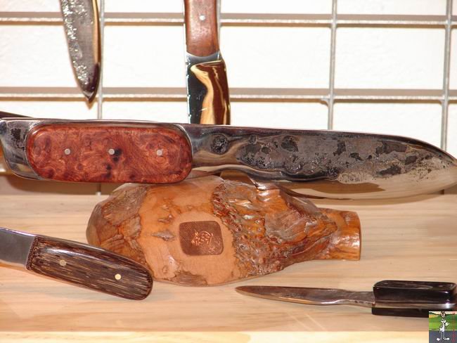

Voici les différentes étapes d'une lame avant son union avec un manche.
Remarquez la forme du manche très étudiée pour protéger la main en l'empêchant de glisser vers la lame. Cette forme détermine par ailleurs une forme en "J" qui convient parfaitement pour certifier l'origine jurassienne de cet objet.

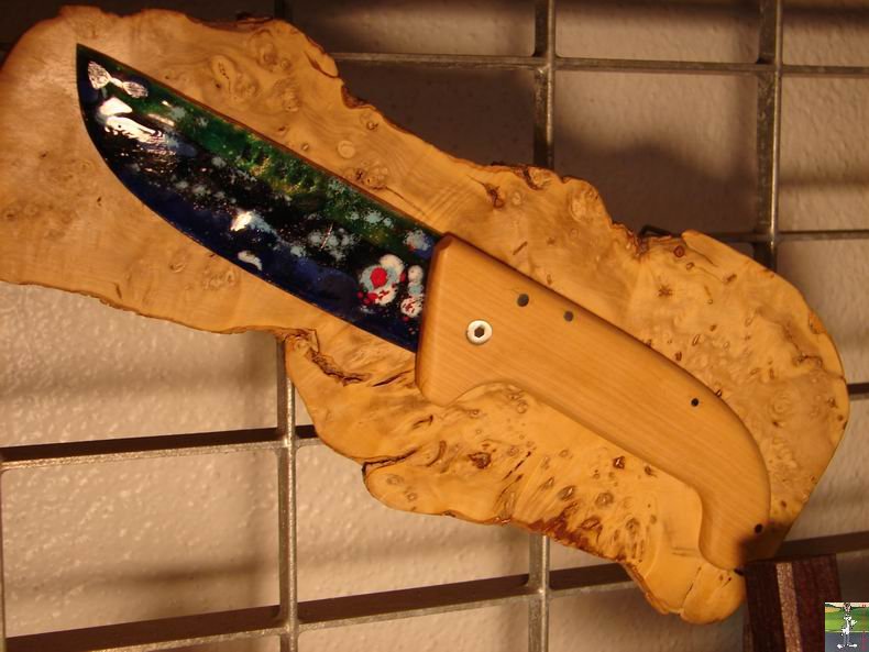

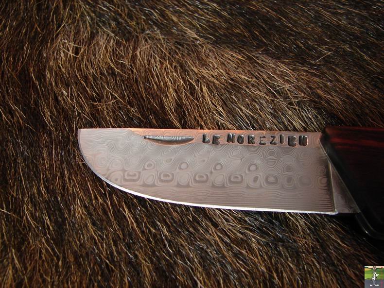

Les lames damassées ou émaillées justifient une plus-value sur le prix du couteau .
Christophe n'a pas fini de nous étonner. Notre artisan a d'autres cordes à son arc.

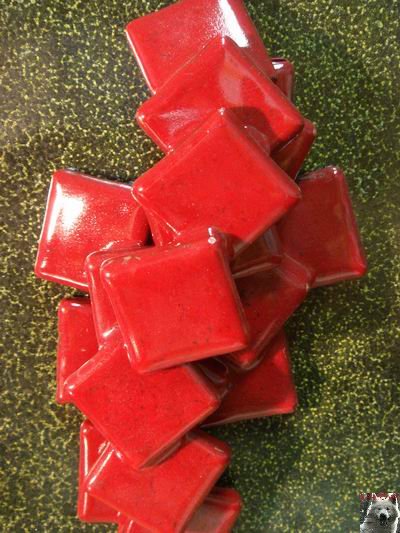

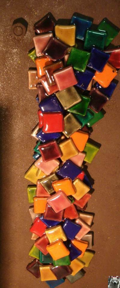

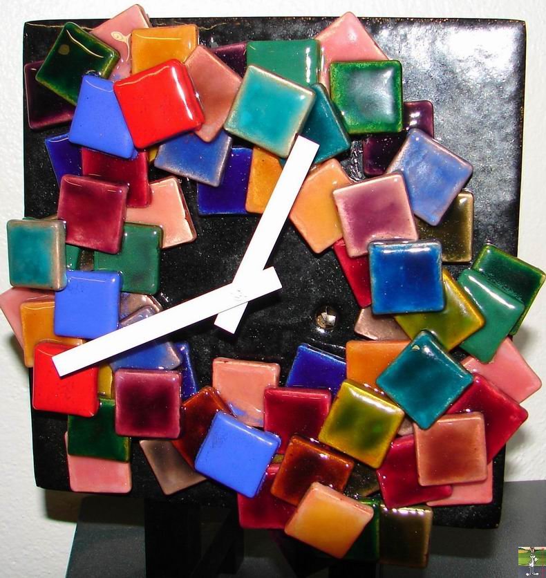

Morez, pour la réalisation des cadrans d'horloge ou des plaques de rues, s'est depuis longtemps intéressée à l'émaillerie.
Christophe a voulu aussi s'essayer à cet art. Ses réalisations sont uniques. Obtenues par l'émaillage de petits carreaux de cuivre qu'il façonne lui-même je vous laisse apprécier le résultat surprenant mais très intéressant de ces oeuvres.
Cette pendule est une commande spéciale d'un client qui a fourni le mouvement horloger.
