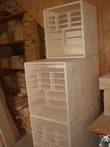

de tiroirs en bois d'épicéa bien entendu, assemblés à la main dans des sortes de petits meubles ou commodes destinés aux rangements les plus divers.
De l'outillage d'horloger aux tubes d'homéopathie, de cassettes ou de cd aux couverts de votre cuisine, des pointes, clous, vis du bricoleur aux épices et plantes aromatiques, tout est bon pour être rangé dans ce bois noble des sommets jurassiens.

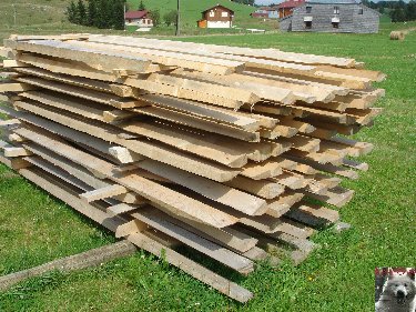

Comme le tavaillonneur, le layetier se rend en forêt, à une altitude de 1 100 m minimum pour rechercher du bois à pousse lente et par conséquent à veines serrées. Il choisit ses arbres, et embauchant bûcherons et débardeurs, il se fait livrer les épicéas à sa scierie,
qui va débiter des planches qui seront mises à sécher.
Séchage naturel dehors pendant la période estivale, puis deux ans à l'intérieur.

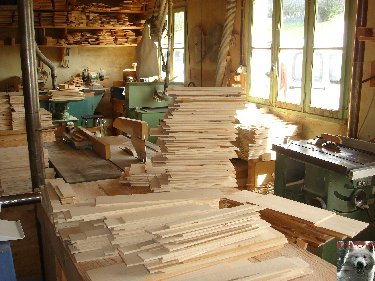

Les travaux de layetterie proprement dits vont pouvoir commencer.
Monsieur Benoit-Gonin et ses ouvriers vont pouvoir se pencher sur les plans des oeuvres qu'ils se proposent de réaliser, pour calculer les débits de planches et les assemblages nécessaires.

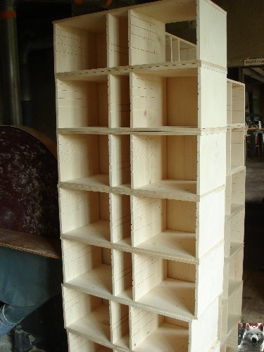

Les différents éléments du meuble sont assemblés par chevillage à l'aide d'une cheville conique en buis et collés.
Comme chez tous les artisans travaillant le bois, le ponçage et la qualité du polissage sont les témoins de leur savoir faire.
