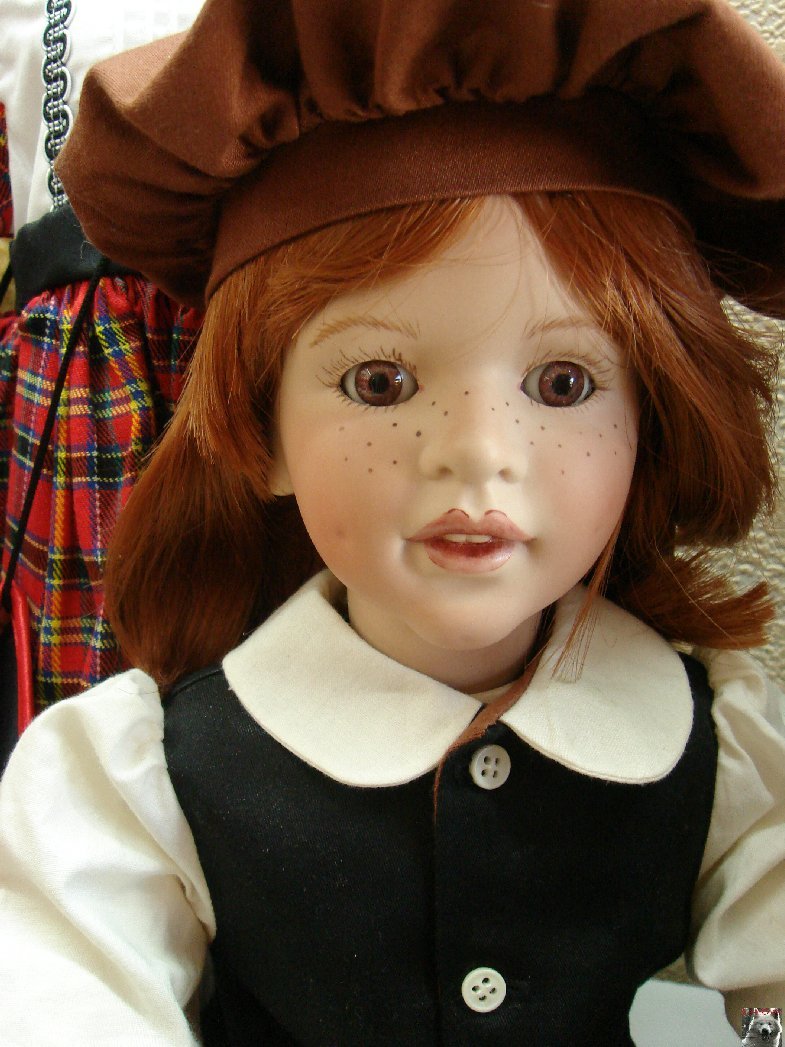

Les poupées de porcelaine,

Christine est l'une des rares artistes en France capable aujourd'hui de fabriquer de telles merveilles.
D'origine limougeaude, Christine avait peut-être déjà du kaolin dans les veines quand elle se sentit attirée par cette passion.

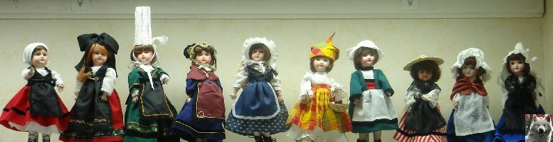

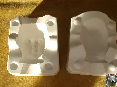

Nos artistes ont petit à petit racheté les moules originaux d'entreprises aujourd'hui disparues et s'efforcent de faire des poupées anciennes ou contemporaines avec ces moules soigneusement entretenus. Jusque là on réalise de la copie d'ancien, la créativité va se manifester lors de la finition de la poupée.

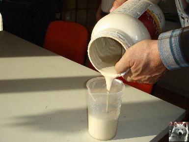

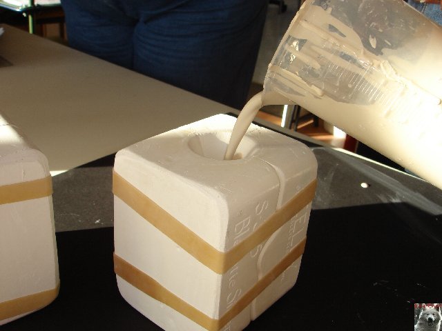

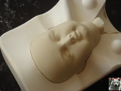

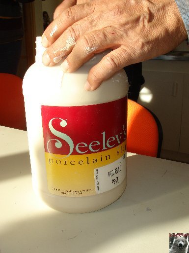

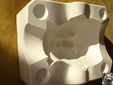

La porcelaine est principalement constituée de kaolin de feldspath et d'eau. Alain vient de réaliser un mélange intime et relativement liquide de ces ingrédients qu'il verse soigneusement dans un moule fermé.
Cinq à dix minutes plus tard, on constate que se crée une légère dépression à la surface de la porcelaine encore liquide.
C'est le signe que le séchage a commencé sur les parois internes du moule. Sans l'ouvrir, on va le retourner pour récupérer la partie non prise de la matière, permettant ainsi de conserver à la poupée une tête creuse.
Il faut savoir que tant que la porcelaine n'a pas subi de cuisson, on peut la récupérer qu'elle soit à un stade liquide, pâteux, ou même solide. Cette matière est réutilisable pour une nouvelle opération.
Après une petite demi-heure, on procède à l'ouverture du moule.
et très précautionneusement on peut extraire la nouvelle tête. Celle-ci est extrêmement fragile, souple elle peut s'écraser entre des doigts inexpérimentés ou se déformer et être définitivement perdue en cas de geste malheureux.

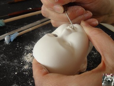

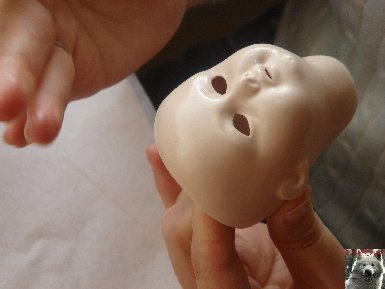

Christine, à l'aide d'un scalpel procède à la trépanation de la tête, hum! disons qu'avec un tout petit cutter elle enlève le sommet du crane.
Puis avec un outil encore plus petit dont on ne connaît pas le nom en français et dont je vous épargnerai le nom en allemand, Christine va réaliser l'ouverture des yeux.
Attention, souvenons nous que la tête n'est pas cuite, qu'elle est toujours très souple et que notre artiste doit doser ses gestes pour appliquer une certaine pression sur l'outil qui découpe la porcelaine, sans pour autant, de l'autre main écraser la tête toute fragile.

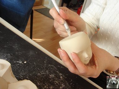

Sur la dernière photo ci-dessus, on voit bien que la tête est creuse, ceci est absolument nécessaire puisque c'est par l'intérieur de cette tête que l'on va pouvoir positionner les yeux à un stade ultérieur. On va dès maintenant préparer cette opération. Dans les outils de Christine vous avez sans doute remarqué une sorte de grand coton tige. Il s'agit en fait de tulle enroulé sur une bille de bois emmanchée, les sphères ainsi constituées ont approximativement le diamètre des yeux à implanter. Avec minutie Christine va appliquer en tournant légèrement cette "lime" à l'intérieur des paupières pour préparer l'orbite de l’œil afin que celui-ci joigne parfaitement au visage.
De même, Christine va lui ouvrir la bouche et sculpter les dents.

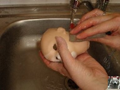

La première opération qui suit cette cuisson consiste à ébavurer la tête, à poncer le plan de joint et à lisser tous les petits défauts qui peuvent apparaître. Ce travail est exécuté avec une petite éponge genre "spontex" mais recouverte d'un abrasif extrêmement fin.
A partir de maintenant, le geste doit être plus mesuré encore car si vous lâchez la tête, elle casse et, est ainsi définitivement perdue.

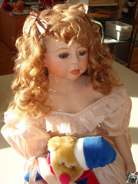

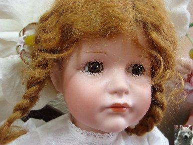

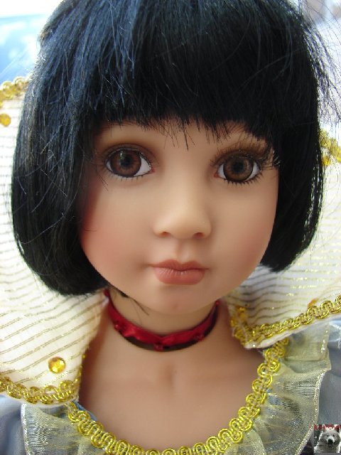

Christine va peindre la face de la future poupée et lui conférer sa personnalité.

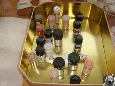

La peinture, ce sont des pigments en poudre qui vont être dissous à l'aide d'un "médium" à ce stade, la peinture obtenue est soluble à l'eau ce qui permet le nettoyage des pinceaux et la rectification de maladresses toujours possibles.
A l'aide de ses doigts, Christine commence à appliquer un peu de médium sur la porcelaine pour permettre l'accroche de la peinture.
Elle veut ici donner à la poupée son futur teint de jeune fille, pour cela elle dépose avec une mini éponge quelques traces de peinture qu'elle va ensuite estomper au pinceau. L'opération peut parfois prendre une dizaine de minutes pour que l'artiste obtienne ce qu'elle attend!
La couleur de la peau est obtenue, mais il faut encore dessiner les cils, les sourcils, colorer les lèvres, marquer le coin des yeux, faire ressortir un peu les pommettes si on le désire.
Mais à ce stade, un impératif technique nous arrête.
Il n'est pas possible de peindre sur une couche de peinture déjà déposée et qui n'aurait pas été cuite.
Notre tête va donc se diriger à nouveau vers le four pour y subir une troisième cuisson à 700° C. Une cuisson de ce type sera indispensable chaque fois qu'une peinture devra en recouvrir ou se superposer à une autre . Par contre, cils, sourcils et lèvres n'étant pas superposés, une seule cuisson est nécessaire.

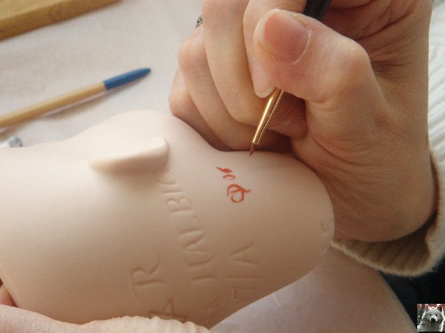

Enfin, le dernier geste du peintre sera sa signature qui viendra authentifier la fabrication en tant que pièce unique.

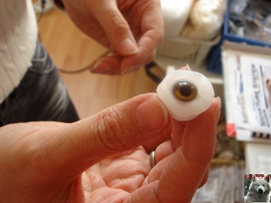

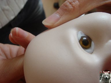

Puis la maquilleuse se transforme en ophtalmologiste et vient s'occuper les yeux de la future jeune fille.
Les yeux que Christine choisit dans ses tiroirs sont des sphères de verre dont les iris sont merveilleusement reproduits.
Il faut choisir la couleur qui va ensuite s'harmoniser avec la coiffure.
Ces objets viennent directement de chez leur fabricant, une entreprise allemande qui continue de commercialiser ces produits.
L'iris est entouré d'un petit boudin de cire relativement malléable, puis mis en place dans l'orbite préparée avant cuisson. Les deux yeux sont soigneusement ajustés pour éviter tout strabisme inesthétique, puis quelques points d'adhésif déposés au pistolet à colle viendront fixer le montage; la cire s'éliminera facilement à chaud.
La tête est alors fermée par une calotte en liège ou en carton sur laquelle viendra se coller la perruque.

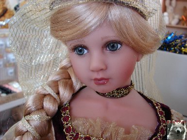

Et enfin quand la demoiselle aura trouvé un corps (bois ou papier mâché), des membres (bras et jambes en porcelaine moulés comme la tête) et des habits elle pourra tester son charme sur les visiteurs de Christine.

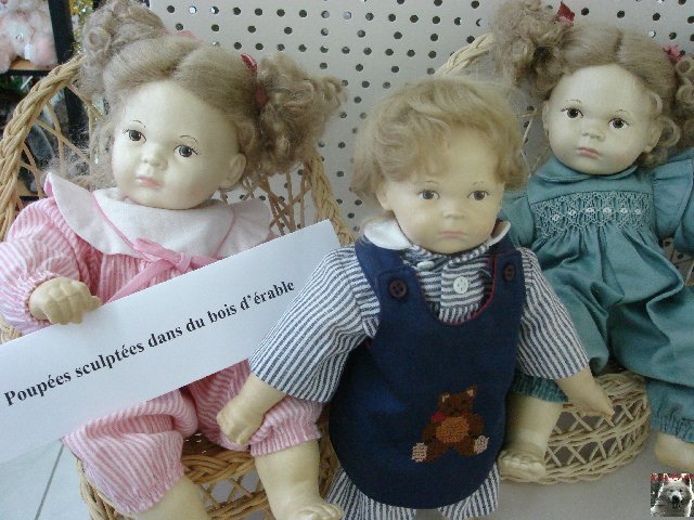

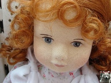

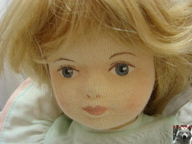

Un petit mot encore avant de conclure avec ces demoiselles, Christine et Arts et Créations commercialisent aussi des poupées avec un corps en bois d'érable,

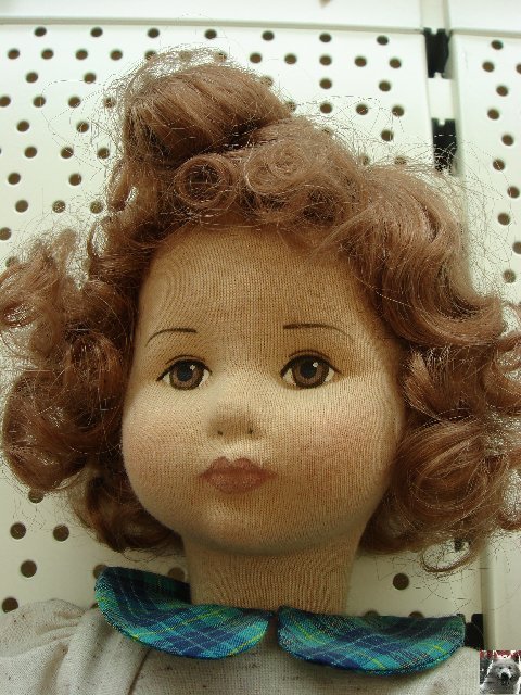

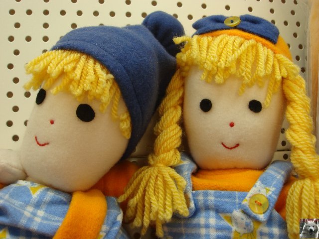

ou toutes faites de tissus.

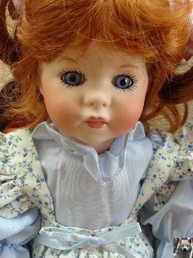

et bien sur des poupées contemporaines en vinyle.

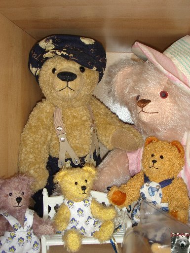

Les Nounours
Mais là ne s'arrête pas l'activité de Christine et d'Alain.

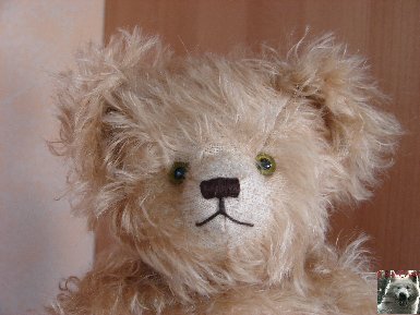

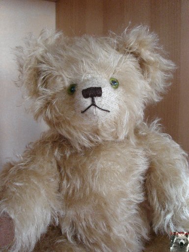

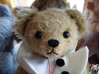

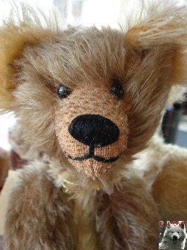

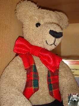

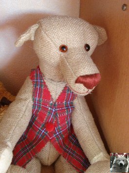

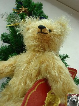

Christine fabrique également des ours en peluche de collection.
La peluche est le plus souvent en mohair c'est à dire issue d'une chèvre angora dont les poils très longs sont filés..
Arts et Créations est revendeur pour la France de tissus en mohair fabriqués par une firme allemande. Christine peut alors s'inspirer des différents tissus qu'elle reçoit, en fonction des différentes couleurs ou longueur de poils ou bouclés ou ondulés, etc.
Christine fournit l'ours fini ou en Kit à fabriquer vous-mêmes.
Ces ventes très tendance dirions nous, consistent à vous fournir tous les accessoires nécessaires à la confection de votre ours à l'exception de la ouate de bourrage.
Vous trouverez le tissu et le patron nécessaire pour la découpe et l'assemblage de la bête, les yeux et tout ce qui est nécessaire pour que vous puissiez réaliser votre chef d’œuvre.
