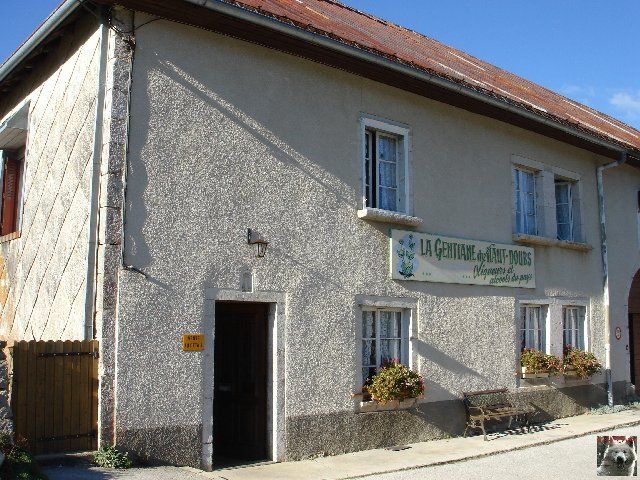

La Distillerie Marcel Michel
Créée en 1888 par l'arrière grand-père de Marcel Michel qui nous reçoit aujourd'hui, la distillerie de Chapelle des Bois est une affaire familiale qui produit de l'eau de vie de gentianes suivant un procèdé immuable au fil des siècles. Quarante tonnes de racines fraiches produisent environ 3000 litres d'eau de vie directement commercialisable dès sa sortie de l'alambic et sa mise en bouteilles.

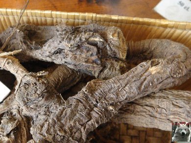

Tout d'abord, voici les racines de la plante lorsqu'elles arrivent chez Monsieur Michel.
Il faut savoir qu'il faut 15 ans à partir d'une fleur pour obtenir un pied de gentiane utilisable. Celui-ci ne fleurit qu'au bout de sept ans. Les racines sont rarement complètement arrachées et un morceau de rhizome restant peut à nouveau donner naissance à une plante.
Enfin, notons qu'un pied de gentiane donne à peu près 2 à 3 Kg de racines.

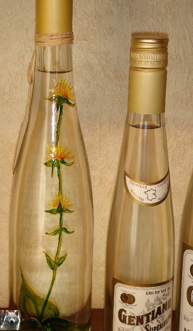

Puis dans un deuxième alambic, l'artisan reprend cet alcool inconsommable en l'état, pour une deuxième distillation. Il obtient alors une eau de vie titrant 65 % du vol. que par adjonction d'eau distillée, il ramène à 43 % du vol. pour sa mise en bouteille et sa commercialisation.
