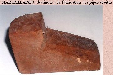

C'est avec les racines, ou plus exactement avec un bulbe appelé "broussin" situé entre les racines et le tronc, que l'on va commencer à fabriquer des "ébauchons".
C'est généralement sur place après extraction de la racine, que l'on procède à cette première opération.
Pour que le broussin atteigne une belle taille, il faut attendre une quarantaine d'années.
Pour le récupérer, il faut d'abord repérer une belle bruyère, couper le tronc, la déraciner. Il faut aussi veiller à ce que le broussin reste humide jusqu'à l'arrivée chez le coupeur, on ne se contente donc pas du pied, mais aussi de la terre qui l'entoure.
Arrivés chez le coupeur, ces morceaux sont entassés dans un endroit humide : s'ils venaient à sécher, il se fendraient, et n'auraient dès lors plus aucun intérêt. On les arrose donc tous les jours.
Découper la bruyère est comme tailler un diamant. Car on ne découpe pas le broussin n'importe comment : il faut tenir compte de ce qu'il peut donner - et de ce que le pipier demande.

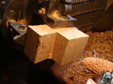

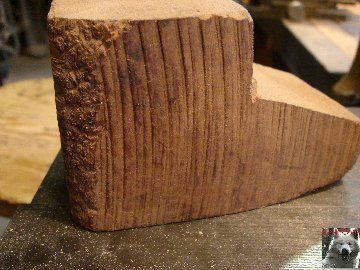

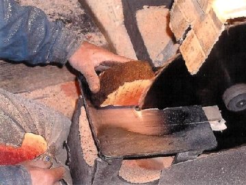

Cette première opération permet d'ajuster la quantité exacte de matière nécessaire à l'obtention du modèle de pipe choisi. Elle est exécutée par sciage de l'ébauchon

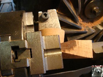

Le tournage du foyer ou ébauchage est la première opération où l'on voit surgir de la bruyère la pipe que l'on attend.
Le Varlopage
Le varlopage consiste à tourner la tige de la future pipe.
Une fraise à varloper
Le Fraisage
Le fraisage termine l'ébauchage de la partie inférieure du foyer.

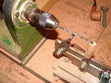

Le Perçage
Il faut désormais percer la pipe de façon à permettre le passage ultérieur de la fumée. Cette opération est réalisée en deux passes, le pointage qui permet de centrer le trou et le perçage proprement dit qui traverse la tige de part en part et débouche dans le foyer.

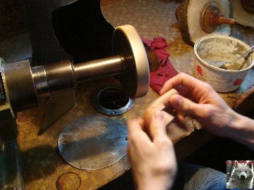

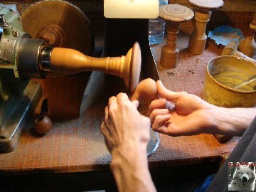

Le Polissage
Nous abordons maintenant l'opération la plus noble de la fabrication, le polissage.

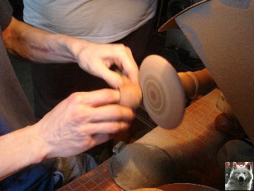

Généralement éxécutée par des ouvrières très qualifiées cette passe est critique lors de l'élaboration du produit, si tout se passe bien, la pipe sera noble et de belle naissance, un coup malheureux sur la toile émeri et la pipe sera déclassée.
La pipe est polie sur de la toile émeri (grain 150); on va éliminer toutes les traces laissées par les usinages précédents et obtenir un objet doux, aux formes parfaites et si agréable au toucher.
Les différents tampons à polir
Polissage du dessus du foyer
Polissage, notez l'examen de la surface de la pipe par les doigts à la recherche d'une imperfection dans la forme...
Polissage final au rouleau à polir...

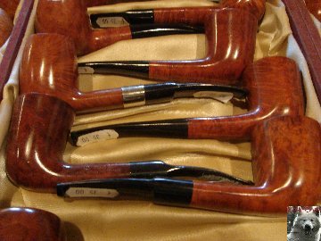

Il ne reste plus qu'à donner à la pipe sa couleur souhaitée, puis à la vernir, mat ou incolore pour fixer la couleur; un dernier petit coup de rouleau pour la faire resplendir, et notre pipe est prête à recevoir le baptème du feu.
