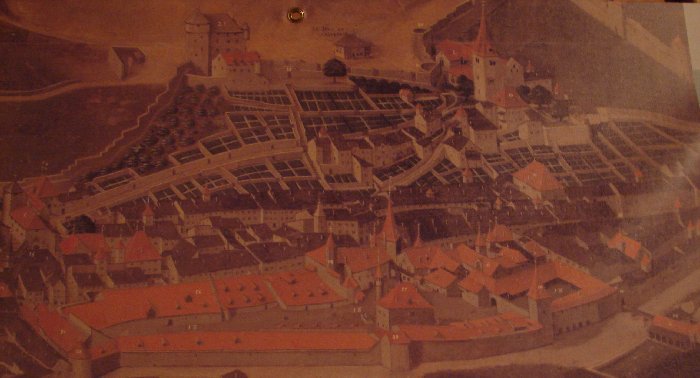

Dans un village entouré de hauts murs, qui ne comptait alors guère plus de 500 habitants, La Grande Saline ou grande Saunerie apparaît au Moyen Age comme une entreprise industrielle importante.
Au XIII siècle, l'installation est propriété du Comte de Bourgogne.
Les Salines en 1628 - extrait d'un tableau de Nicolas Richard.
(partie rouge clair du tableau)

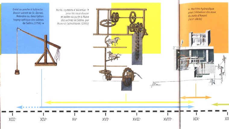

Voyons les différentes possibilités d'extraire l'eau salée au fil des siècles.
Jusqu'au XIV siècle, le "Griau" ou "Gréal" est un simple seau fixé au bout d'un balancier pour limiter l'effort grâce au contrepoids.
Puis parallèlement à cette technique simpliste, du XIV siècle au milieu du XVIII, une noria ou de godets entraînée par des animaux est venue accroître la production jusqu'à 223 m3 de saumure par 24 heures..
Puis du XVIII siècle à nos jours, une roue hydraulique entraînée par un bief de la Furieuse met en action une pompe encore en activité.
Photos © Musée des techniques et cultures comtoises
Encore une précision technique: à la profondeur atteinte par le seau au bout de son balancier, la salinité de l'eau est de 30 g/l soit sensiblement la salinité moyenne des océans, la Mer Méditerranée qui est une mer fermée arrive à 38 g/l et la Mer Rouge à 41 g/l.
A la profondeur où puise la noria ou "signole", la salinité augmente à 80 g/l .

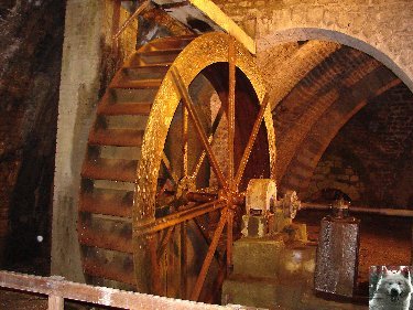

A partir de 1846, les forages profonds atteignent le banc de sel gemme à moins 250 m, des pompes adaptées, mues par des roues hydrauliques remontent de l'eau titrant 330 g/l de sodium soit nettement plus que la Mer Morte dont la salinité est de 275 g/l.
Il est temps de descendre dans les sous-sols où l'on peut encore voir une partie des installations.

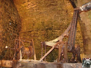

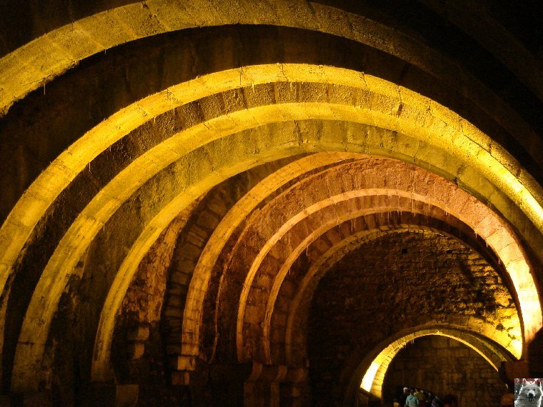

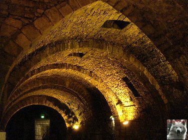

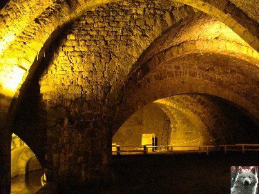

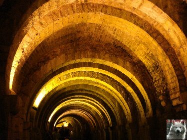

Par un escalier obscur et étroit, nous parvenons dans une véritable crypte romane.
Nous sommes dans une galerie qui remonte au XIII siècle. Longue de 160 mètres à une profondeur moyenne de 9 mètres, l'architecture est imposante de simplicité.
Un très bel écrin qui abrite un magnifique bijou. La roue hydraulique et son système de leviers et de pièces de transmission est toujours là, pleinement opérationnelle. Si elle a continué de pomper jusqu'à une époque très récente pour les besoins de l'établissement thermal, cette installation continue, encore de nos jours, à extraire de la saumure qui est stockée et utilisée l'hiver pour le déneigement des rues de la ville.

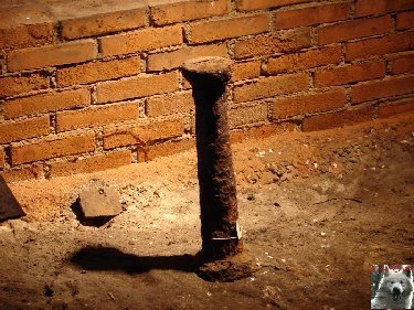

A l'étage au dessus se trouvent quatre vastes bassins en briques réfractaires également appelés "bernes" dont les dimensions sont de 17.50 x 4.20 m.
Ces bassins comportent un muret central et des colonnes de fonte.

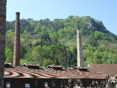

Sur ces appuis repose une vaste cuve métallique 73.50 m2 que l'on remplit de saumure grâce à des pompes. Entre bassin et cuve circule un gaz chaud (80° C) résultant de la combustion du bois ou du charbon dans le foyer inférieur. Ce gaz est fortement aspiré par les deux cheminées qui dominent la saline.
La poêle est coiffée d'un toit qui empêche la déperdition de chaleur pendant les heures nécessaires à l'évaporation de l'eau.
