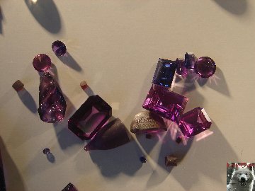

Les pierres fines et semi-précieuses,
sont des minéraux naturels que l'on trouve dans le sous-sol de différentes parties de la Terre.
Du Cristal de Roche courant que l'on travaille depuis le 13ème siècle pour faire en particulier des pendeloques de lustres, jusqu'aux pierres beaucoup plus chères telles que les saphirs, rubis et mystérieuses émeraudes.

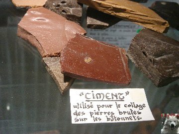

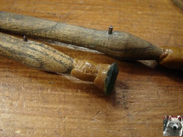

Une fois ébauchée, la pierre est collée avec du ciment (une sorte de résine composée de gomme laque et de gomme arabique), sur un support en bois.
