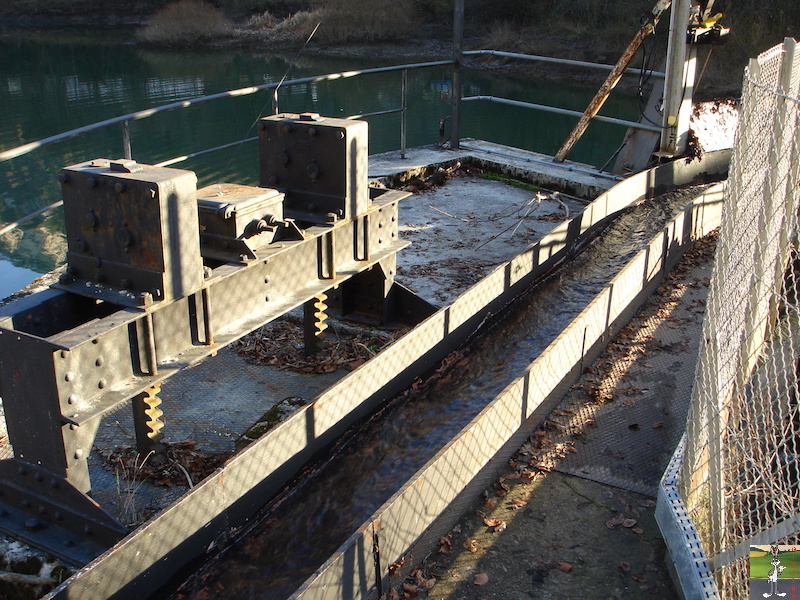

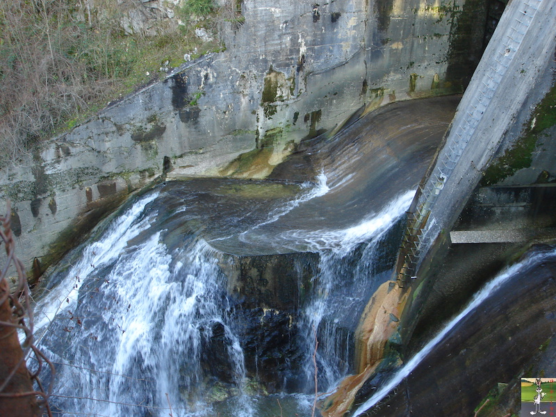

Trois vannes constituent la partie régulante du barrage. La partie supérieure de chacune de ces trois vannes est constituée d'un volet mobile d'une hauteur de 80 cm que l'on rabat horizontalement en cas de gros débit pour réguler la retenue.
En cas de crues plus importantes, les vannes sont relevées par des treuils électriques situés au dessus des vannes. Ces machines disposent d'une alimentation électrique redondante pour la sécurité des riverains de la retenue.
Quand on voit le débit d'une simple fuite sur l'évacuateur de crue, on imagine facilement l'enfer qui règne ici lorsque les trois vannes sont complètement levées.

L'origine de cette galerie se situe au barrage, rive gauche. Elle est protégée des objets flottants dans la rivière par une large grille.
Cette grille est débarrassée des bois morts ou feuilles indésirables par un dégrilleur automatique.

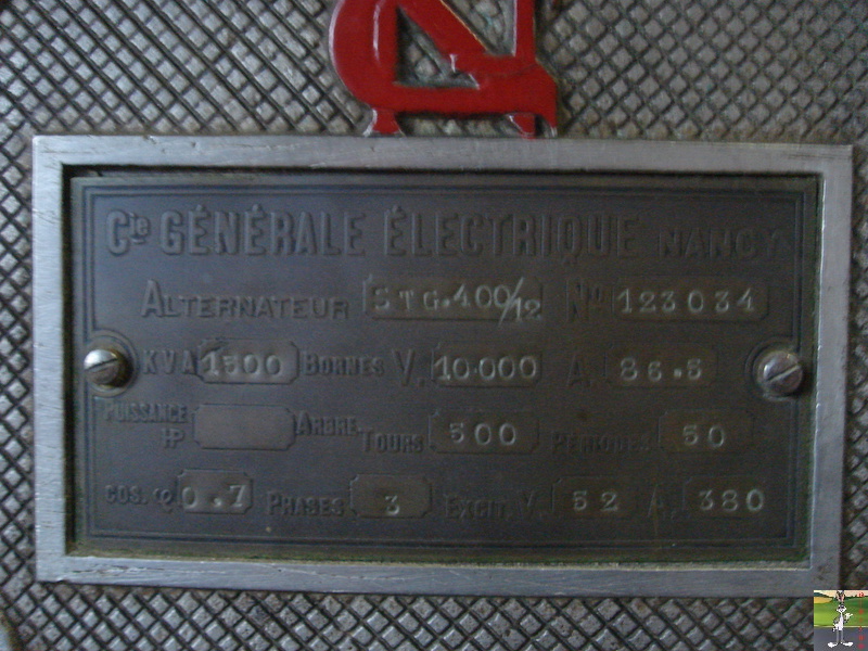

La centrale dispose de 4 alternateurs. La puissance totale est de 5000 KVA soit environ 4 000 KW ou 4 MégaWatt (puissance insuffisante pour démarrer un TGV. Un TGV sud est= 6420 KW, un TGV Atlantique=8800 KW).

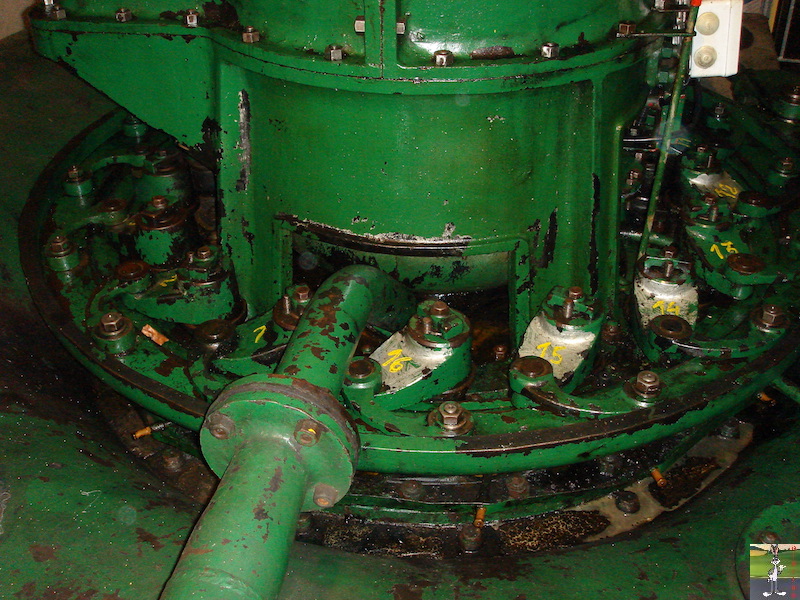

Chaque groupe est composé d'une turbine Neyret-Beylier et Picard-Pictet (Neyrpic, Grenoble) de 1930,
d'un alternateur de la Cie générale électrique (Nancy) rebobiné en 1966 par les Ets Laborde-Kupfer (Lyon)

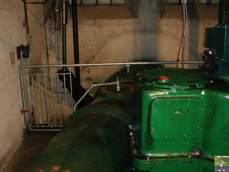

Depuis la chambre d'équilibre jusqu'aux turbines la chute est de 32 m, elle est canalisée par une conduite forcée de 3 m de diamètre que l'on distingue entre les pilotis.

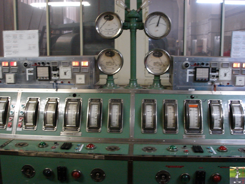

Finissons de traverser la salle des machines et poussons la porte de la salle de commande. La aussi le choc est grand...
Une armoire électromécanique permet de piloter la centrale.

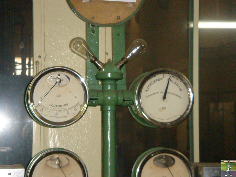

Des ampoules en opposition de phase et des indicateurs de vitesse permettent au pupitreur d'aligner la vitesse de ses alternateurs pour les mettre en phase avec le réseau et pouvoir ainsi se connecter.

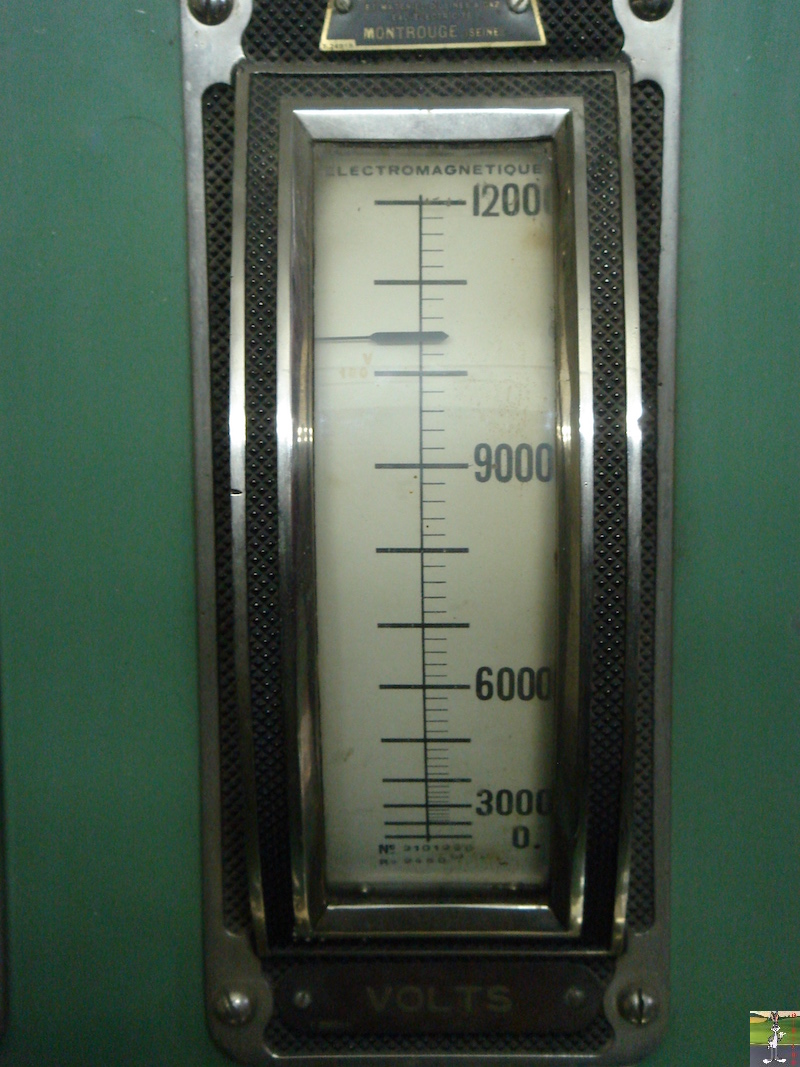

Les mêmes instruments de mesure affichent toujours tension et puissance,
Tandis que l'ampèremètre mesure les intensités débitées.
Seule concession au modernisme l'afficheur digital des hauteurs d'eau et des débits de la rivière apporte ici comme au barrage une touche de nouveauté.

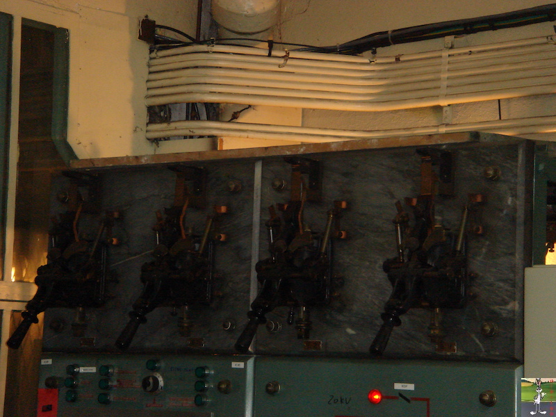

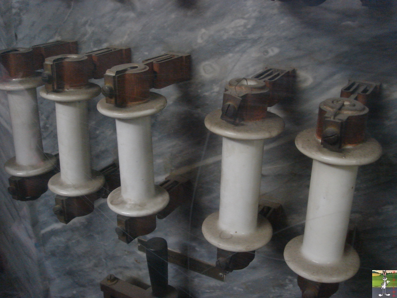

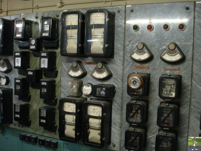

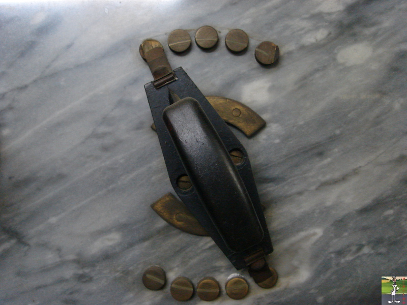

Une étourdissante collection d'interrupteurs à couteaux, de rhéostats à plots, et de compteurs sur tableaux en marbre, fait son possible pour continuer d'assumer sa tâche malgré ses 75 ans d'âge. Certains appareils ont été mis à la retraite, bien méritée, et sont de ce fait mis hors tension.
Portée de 10 000 volts aux bornes des alternateurs à 20 000 volts à la sortie de la centrale, le courant produit est livré à EDF qui l'envoie en 63 000 volts sur son réseau.
